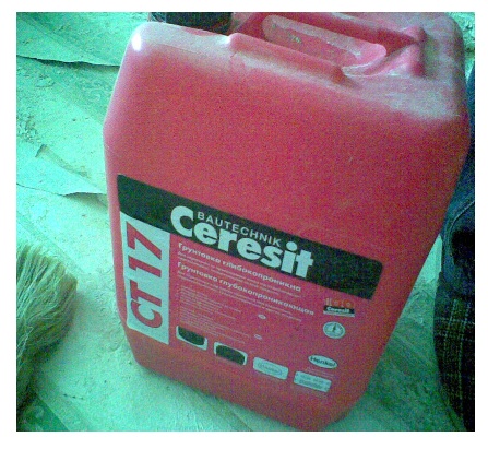

Гипсокартон или ГКЛ является отделочным материалом, близким к идеальному. После его закрепления на направляющих получаем практически ровную плоскость. Причем он является универсальным и может использоваться, как в деревянном доме, так и в квартире панельного дома, его можно красить, отделывать плиткой или обоями. Последний вариант особенно популярен. Казалось бы – никаких проблем – можно клеить обои прямо поверх ГКЛ. Но, оказывается, не все так просто. Есть свои правила, как клеить обои на гипсокартон. Первым делом, следует помнить, что гипсокартон должен быть зашпаклеван. Причем, шпаклюются не только швы между листами, но и вся плоскость. Если этого не сделать и поклеить обои прямо по ГКЛ, то обязательно возникнут сложности при следующей оклейке – старые обои будут отрываться вместе с картоном на листах. Кроме того, через светлые обои на фоне серой поверхности будут просвещаться прошпаклеванные места. После того, как стена из ГКЛ прошпаклевана и отшлифована, ее нужно прогрунтовать. Грунтовка предотвратит глубокое проникновение клея и обеспечит безболезненное срывание обоев при последующем ремонте. На всякий случай, лучше дважды пройтись грунтом по стене. И только после того, как грунт окончательно высохнет можно приступать непосредственно к поклейке обоев.
Прежде, чем клеить обои, поверхность нужно загрунтовать

Чтобы приклеить обои на гипсокартон не следует обладать особыми знаниями. я почему остановился на этой теме, лишь потому, что увидел фото грунта глубокого проникновения СТ -17 Церезит. Это довольно дорогой грунт и стоит в пределах 600 руб, предназначается он для рыхлых поверхностей, для того чтобы скрепить основание. считаю. что нецелесообразно применять данную жидкость для того чтобы пройти ей поверхность - это деньги потраченные в пустую. Чтобы прогрунтовать ГКЛ, достаточно воспользоваться любым проникающим или укрепляющим акриловым грунтом, который можно купить в любом строительном магазине за 200 руб. Также можно воспользоваться обычным клеем предназначенным для обоев. Сначала наносится первый слой. и выдерживается время для высыхания, после чего можно приступить к поклейке обоев. Если это флизелиновый материал, то промазывается стена еще раз и наклеиваются обои, используя простые бумажные обои следует промазать клеевым составом их, после чего приложить к стене и разгладить их по месту.

vladislav1978 писал(а):...я почему остановился на этой теме, лишь потому, что увидел фото грунта глубокого проникновения СТ -17 Церезит. Это довольно дорогой грунт и стоит в пределах 600 руб, предназначается он для рыхлых поверхностей, для того чтобы скрепить основание. считаю. что нецелесообразно применять данную жидкость для того чтобы пройти ей поверхность - это деньги потраченные в пустую...
Полностью согласен. Картинка явно выпадает из контекста. Выбрасывать деньги на дорогой грунт, если речь идет об оклейке ГКЛ обоями, не вижу никакой необходимости. Что касается собственно процедуры оклеивания гипсокартонных стен и перегородок обоями, то сложностей нет никаких - бери и клей :D .

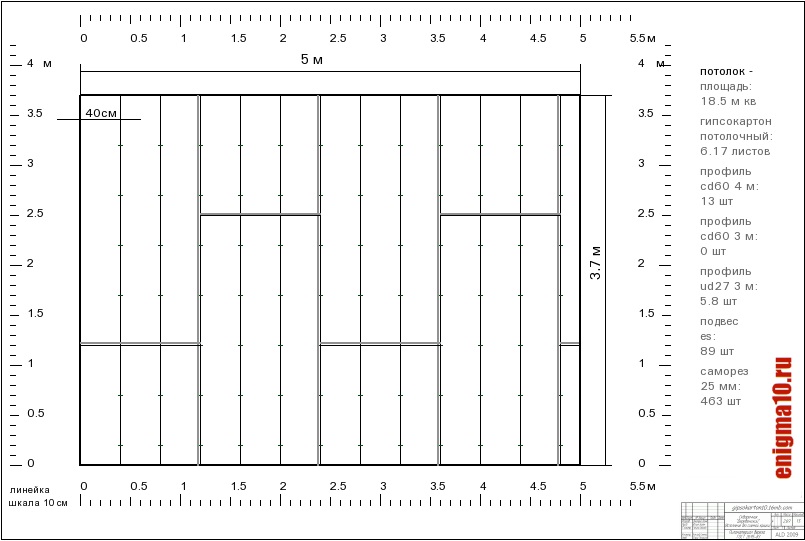

Гипсокартон со схемами я здесь считаю -
