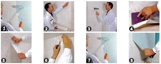

Проверьте состояние поверхности ваших стен. Они должны быть очищены от старых обоев, поверхность стен должна быть однородного цвета, желательно белого. Обязательно, особенно это важно, если оклейка происходит в деревянном доме, загрунтуйте поверхность стен специальным грунтовочным составом. Акриловый грунт поможет распределить равномерное впитывание клея в ваши стены, укрепит поверхность стен, удалит пыль и грязь. Обработку нужно проводить непосредственно перед монтажом флизелиновых обоев под покраску.
После окончательного высыхания грунтовочного состава, наносим специальный клей для флизелиновых обоев. Инструкция по разведению клея имеется на упаковке данного продукта. Важно знать, особенность флизелиновых обоев в том, что клей наносится только на поверхность стен, обои клеем не обрабатываются. И так вы обработали стены клейким составом, не надо обрабатывать сразу все стены, ограничьтесь одной стеной что бы не пришлось повторно наносить клей на поверхность стен. Начинайте монтаж обоев от угла. Отрежьте от рулона флизелиновых обоев под покраску несколько полотен, равных высоте ваших стен с небольшим припуском, обязательно прочтите этикетку от ваших обоев на предмет подбора рисунка. Если есть подбор, добавьте данную величину к длине ваших полотен. Далее берете сухое полотно флизелиновых обоев и прикладываете на поверхность стены, от верхней края стены к нижнему. Разглаживание и удаление воздушных пузырей начинаем от середины полотна, к левому и правому краю Разглаживание обоев проводим специальным пластиковым шпателем или губкой. По этой схеме монтируем остальные полотна, обязательно стык в стык, без какого либо нахлеста. Удалите клей со стыков полотен влажной губкой. В отличие от других видов обоев, попадание клея на фактуру обоев под покраску не страшно.
После высыхания можно приступать к покраске обоев.
Если возникнут вопросы, то готов ответить на них в комментариях.
