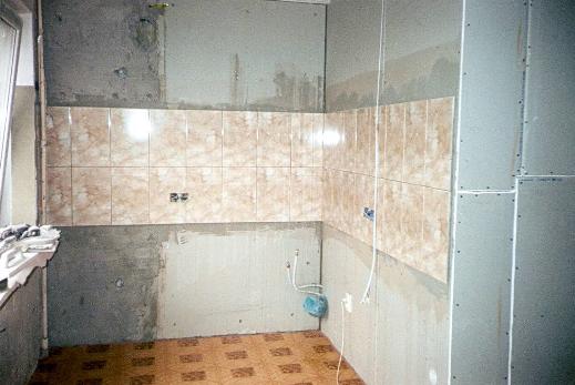

Первый и основной вариант - это загрунтовать поверхность гипсокартона. Выбирайте хорошую грунтовку так как, фактически, плитка будет держатся на ней, в остальном плитка клеится на гипсокартон точно также, как на любую, другую поверхность и к такому варианту также, подойдет практически любой клей, все зависит от помещения, точнее от его влажности. Второй вариант - это наклеивать плитку на гипсокартон без грунтовки. При применении такого способа, теоретически, плитка тоже будет держаться, но на наш взгляд, лучше применять грунтовку, так будет надежней. И самое главное условие, это устойчивость конструкции. Неважно, на какой клей вы будете клеить, ничего не поможет, если гипсокартонная поверхность, на которую вы будете наклеивать плитку, не будет устойчива.
Клей для плитки на цементной основе. Обычно, материалы на цементной основе, на гипсовую поверхность не наносят, но в случае с гипсокартоном клей наноситься на бумажную поверхность, что дает возможность надежно приклеить плитку.
Еще вариант это использовать эластичный клей. Он продается в различных вариантах, в виде сухой смеси или уже готовый к использованию в ведрах. Конечно, такой клей гораздо лучше и надежней использовать. Но существенный недостаток этого способа, его высокая стоимость
Также, можно упомянуть еще один вариант, это использование жидких гвоздей. Но этот вариант, скорее, подойдет в тех случаях, когда, например, нужно приклеить одну плитку, а другого ничего под рукой нет, так как в других случаях, этот способ, крайне невыгоден, в плане финансовых затрат.
Прежде чем вы начнете облицовку плиткой, обратите внимание на следующие моменты. Следуют учесть, после высыхания клея, листы гипсокартона может, как говориться, “повести”, чтобы избежать этого, советуем стойки ставить на расстоянии не больше чем 40см друг от друга, если вы используете гипсокартон толщиной 12мм, а если тоньше, то можно устанавливать стойки еще чаще для большей устойчивости конструкции. При использовании эластичного клея небольшой “уход” листов гаситься, за счет эластичных свойств клея. Перед облицовкой прошпаклюйте стыки листов. И обязательно загрунтуйте поверхность. Ну а какой вариант выбрать, решать вам. Первый вариант - клей дешевле, но стоек больше. Второй вариант - стоек меньше, но клей дороже.
