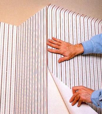

как клеить виниловые обои
Развод клеевой смеси для виниловых обоев происходит при помощи воды. Стены грунтуются полученным клеем. Перед тем, как начать оклеивание стен обоями, необходимо также обработать специальным составном фунгицидного типа для того, чтобы обезопасить себя от образований под обоями грибка. После того, как состав и клей высохнут, по отвесу на стене необходимо отбить вертикальную линию. Линия будет ориентиром для наклеивания полотнища обоев. После этого отключите электричество и снимите со стены выключатели и розетки.
Обои крайне важно наклеивать в том помещении, в котором нет сквозняков.
Нарезают обои на полосы, при этом оставляя 10см припуска по длине. Виниловые обои клеят встык, а когда грунтовка на стене высохнет, можно начинать клеить обои. Клей сначала наносится на участок стены к первому полотнищу. Это полотно наклеивают, наносят клей под следующее полотно, снова наклеивают и так далее. Лучше всего клеить обои вдвоём – один стоит на стремянке, прикладывая к стене один край, а второй будет поддерживать нижний конец полосы.
