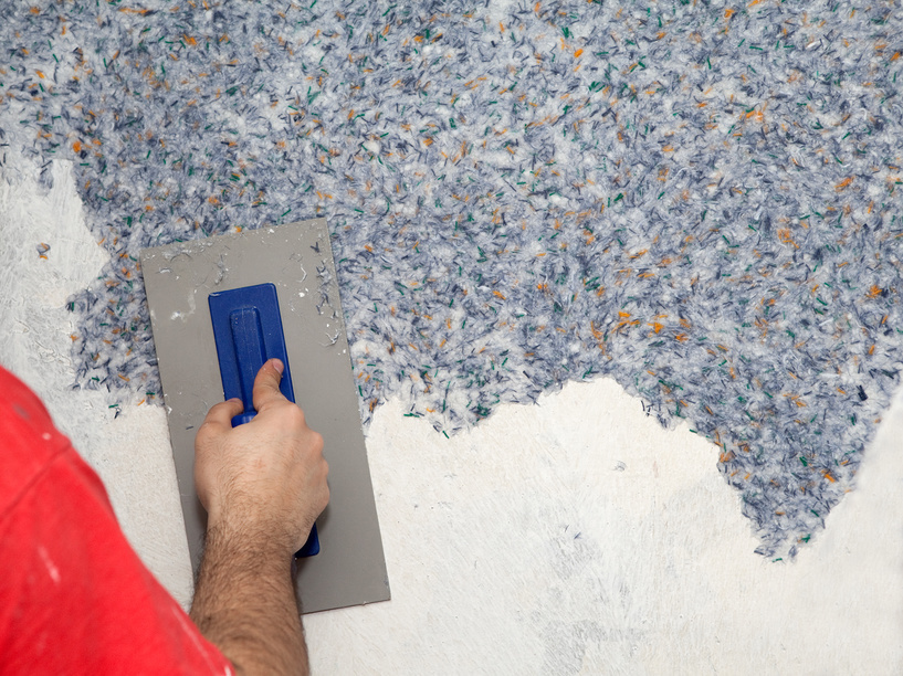

Нанесение жидких обоев на стену или потолок осуществляется с помощью кельмы или шпателя. Не беда, если поверхность получается неровной. Ситуацию можно поправить с помощью валика. Процесс идет гораздо быстрее, а результат получается качественнее, если для нанесения обоев использовать специальный пистолет. Срок высыхания обоев – от одного до трех дней.

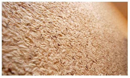

Единственным недостатком жидких обоев является требовательность к качеству и чистоте рабочей поверхности, поскольку все неровности, шероховатости, а также темные пятна могут проступать после высыхания. Если же все сделано по правилам, то стены получаются очень привлекательными.
