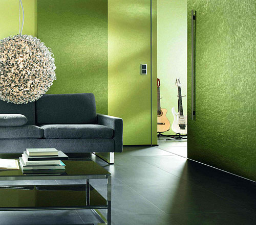

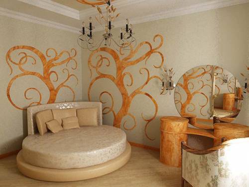

Если у вас есть творческий склад ума, то тогда вам не трудно будет поклеить красиво обои, для этого можете посмотреть галерею, как красиво поклеить обои фото.

Чтобы поклеить обои, как показано в теме: «Как красиво поклеить обои фото» достаточно приобрести хороший трафарет или же просто включить свое воображение.

Добрый день!
Прочел интересное утверждение, которое гласит следующее:
prostroi писал(а):Чтобы поклеить обои, как показано в теме: «Как красиво поклеить обои фото» достаточно приобрести хороший трафарет
На самом деле, никакие трафареты для этого не нужны, если имеется в виду поклейка обоев таким способом, как показано на первом фото в данной теме. Достаточно приклеить материал отделки поверх обоев, или же выполнить сквозную порезку через два слоя разных обоев - обои основания и рисунка, предварительно сделав любой рисунок. Таким образом, одна полоса будет являться основанием - ее приклеиваем на стену. Вторая полоса с расходом куда больше, так как служит, так сказать, донором для внутренней части, которая и будет приклеиваться в проем (прорезь) первой полосы. Это один из способов, но он является достаточно сложным и занимает много времени, а еще требует квалификации от мастера.
Дополнительно к указанной инструкции можно применить еще довольно много способов красиво поклеить обои. Фото в Интернете, на разных сайтах декора и оформления, а также фотографии на строительном форуме, где мы сейчас общаемся, помогут вам и вашей фантазии найти тот вариант, на котором стоит остановиться. Если же нужен вариант ближе к эксклюзиву, что-то крайне оригинальное, предлагаю вам Обратиться за консультацией к нашим специалистам. Лучшие рекомендации по выбору обоев, по составлению рисунка на стене, по цветоподбору и по самому процессу оклеивания стен обоями!
