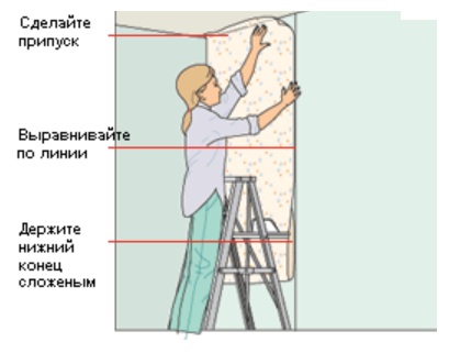

Вопросы, связанные с поклейкой обоев вызывают неизменный интерес у пользователей. Несмотря на кажущуюся простоту, далеко не все знают, как красиво поклеить обои, чтобы стена после ремонта воспринималась, как цельный элемент. О важности качественной подготовки поверхности стены и выбора клея уже упоминалось неоднократно и отдельно заострять внимание на этих моментах не будем.
Опытные специалисты рекомендуют начинать клеить обои от окна. Рассчитывая длину полотнища желательно оставлять напуск в несколько сантиметров, поскольку в процессе высыхания обои могут немного «садиться». Приложенное к стене полотно выравнивается и разглаживается от средины к краям при помощи специального резинового валика. Соседние полотна могут клеиться встык или внахлест в зависимости от типа обоев. Много головной боли вызывают розетки и выключатели. Разметить их место расположения на полу с помощью линейки очень сложно, проще вырезать отверстия по месту, приложив подготовленный кусок обоев к стене. Еще один проблемный участок – углы. Наружные углы рекомендуется просто огибать целыми полосками, а вот внутренние лучше клеить в два этапа. Т.е. обои доклеиваются до угла и обрезаются по длине, а следующую стену начинаем клеить новым полотном, состыковав его по углу с обрезанным. Для того чтобы стена приобрела законченный вид, нужно приклеить потолочный плинтус. После того, как стены оклеены в комнате будет очень душно и влажно. Несмотря на это, ни в коем случае нельзя открывать окна и форточки до полного высыхания клея. Если следовать этим нехитрым рекомендациям, то результат ремонта доставит вам только положительные эмоции.
