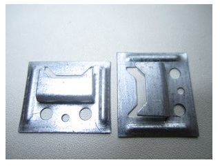

Процесс крепления деревянной вагонки, несмотря на кажущуюся простоту, имеет свои особенности и тонкости. В первую очередь, следует помнить, что конечное качество зависит от качества выравнивания деревянной обрешетки, к которой будет крепиться вагонка. Вариант – закрепить планки «на глаз» здесь не проходит. Они должны выравниваться по уровню.
Если рассматривать различные варианты, как крепить вагонку к обрешетке, то очень часто используются классические гвозди или саморезы. У них, правда, есть очень серьезные недостатки. Это сложности с тем, чтобы задекорировать головки и опасность вызвать растрескивание вагонки. Можно, конечно, попробовать делать под каждую точку крепления отверстие меньшего диаметра, но это повлечет за собой увеличение срока выполнения работ. Поэтому все чаще и опытные мастера, и новички используют для крепления вагонки кляймеры. Эта операция под силу практически каждому.
Кляймеры представляют собой монтажные скобы, фиксирующие вагонку или стеновые панели, оставаясь при этом невидимыми. Единственное, на что следует обращать внимание – внимательный выбор нужных кляймеров. Они делятся на номера и каждый из них служит для крепления определенного вида материалов – виниловой вагонки, евровагонки, блокхауса и т.д. Что касается стоимости, то кляймеры относятся к недорогому крепежу, а если оценивать расход, то на 10 квадратных метров вагонки уходит в среднем около 200 крепежных пластин.
Кляймеры для крепления вагонки
Как крепить вагонку.jpg (23.77 КБ) 3020 просмотров

Как крепить вагонку, хорошо описано в статье. Я соглашусь с автором в том, что для крепления лучше всего использовать кляймеры, так как они выглядят намного лучше обычных шурупов и при их использовании практически отсутствует риск повредить вагонку

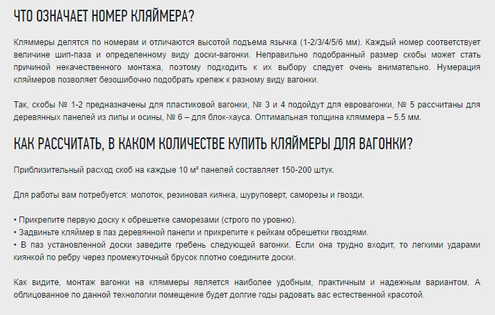

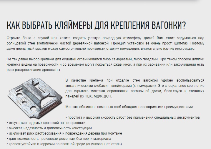

Привет форумчанам.
Кто крепил на кляймеры, поделитесь опытом.
Хочу обшить столовую вагонкою, вычитал, что сейчас распространенным
способом крепления являются кляймеры.

...кляймер на нашей "вагонке" и принашей эксплуатации дома,это деньги и качество на ветер...
