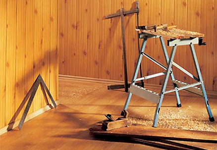

Вот как обшить стены вагонкой
Процесс того, как обшить стены вагонкой, является поэтапным и имеет несколько нюансов. Все начинается с того, что делается обрешетка из деревянных планок, толщина которых составляет 6 сантиметров по одной грани, и 3 сантиметра по другой.
Минимальная длина отрезка от одной планки до другой составляет 60 сантиметров, а при их установке используется отвес. Кроме того, пригодятся уровень, а также точный треугольник. Если стена сделана из дерева, а также обладает высоким показателем по ровности, то тогда можно обойтись и без планок. Листы вагонки по бокам имеют шипы и пазы, а между собой они соединяются так, как детский конструктор.
Все работы стартовать должны от угла, а вот основное крепление конструкции можно выполнять по-разному. Это могут быть как затупленные гвозди, так и посадка на саморезы, с предварительным просверливанием начального отверстия в планке. Кроме того, допустимо применение строительных скоб. Надо монтировать листы в перпендикулярном направлении относительно установленных планок.
Соединение листов должно осуществляться по средине планки. В большей половине случаев между стеной и вагонкой укладывается теплоизоляция. При соединении на гвоздях, для маскировки шляпки применяется метод забивания в крайнюю часть шипа. Но не лучше ли будет применить везде вместо гвоздей саморезы?

Vlad писал(а):...обрешётка из деревянных планок, толщина которых составляет 6 сантиметров по одной грани и 3 по другой...Минимальная длина отрезка от одной планки до другой составляет 60 сантиметров,...Соединение листов должно осуществляться по средине планки....между стеной и вагонкой укладывается теплоизоляция. При соединении на гвоздях, для маскировки шляпки применяется метод забивания в крайнюю часть шипа. Но не лучше ли будет применить везде вместо гвоздей саморезы?
Как лучше обшить стены вагонкой? Вот только я не понял. почему минимальная ширина между планками 600мм. В большинстве случаев ширина обуславливается плоскостью стены, на больших и ровных стенах- согласен 60 см. Саморезы применять рационально там где возможен демонтаж, и толщина даже в 1,6 мм край вагонки, может расколоть. Самой удобное крепление скобами 16мм быстро и надежно, Только рейки, по твердости (плотности), должны из средних пород древесины.
