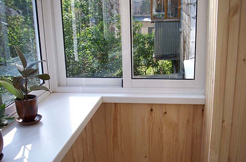

Хороший пример того, как обшить лоджию вагонкой
Для того, чтобы в последующем приятно расслабляться с видом на улицу, в здании можно выстроить лоджию из дерева. Но как обшить лоджию вагонкой так, чтобы в итоге все правильно получилось? Кстати, предварительно стоит задуматься и об утеплении.
Первоначально следует начертить схему будущего оформления, то есть создать дизайнерский проект, и подсчитать все размеры. Приобретать вагонку следует с небольшим запасом. Это необходимо для предотвращения возможных ошибок, которые могут возникнуть в расчетах, а также при непосредственной нарезке материала.
В подавляющем большинстве случаев изготавливается специальный каркас (из деревянных реек с габаритами примерно 30х60 миллиметров), а уже на него устанавливается вагонка. Каркас этот обозначается термином "обрешетка". Обшивать и устанавливать каркас можно как горизонтально, так и вертикально, но при этом процесс обшивки обычно перпендикулярен процессу установки каркаса. Впрочем, существует и диагональная схема размещения листов.
Если обшивка выполняется горизонтально, то идти она должна начиная с нижней части стены. Если же вертикально, то тогда начинаем с углов. В конце листовые стыки можно отделать декоративными перемычками, а также всю обшивку покрыть лаком по дереву или его аналогом.
