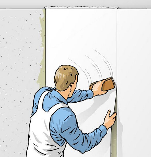

Клей применяем специализированный для данного типа обоев - тягучего и маслянистого типа. Ни в коем случае не наносим клей на обои. В отличие от остальных обоев, здесь клей наноситься исключительно только на стену, иначе последствия будут самые плачевные. Применяем для нанесения клея валик, а в углах - кисточку.
Флизелиновые обои на полосы не режем, ведь они изготовлены по особому стандарту, подразумевающему идеальное совпадение рисунка. Для потолка следует оставить запас, размером 6 сантиметров, так как он может оказаться попросту кривым.
Слой клея по ширине должен превышать ширину рулона сантиметров где-то на 10. Все излишки обрезаем сразу после клейки, а ненужные остатки клеющего вещества стираем губкой, которая пропитана водой. Вот такая технология. Или я забыл сказать что-либо важное по теме?
