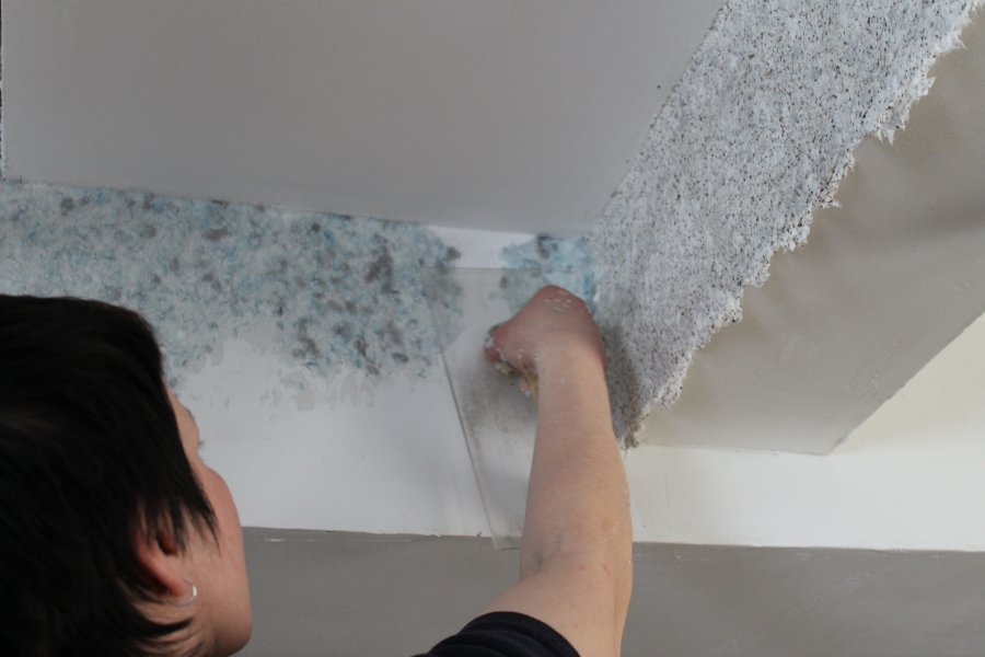

Главная и приятная часть работы - нанесение самих жидких обоев!
Для того, чтобы правильно приготовить смесь - встряхните сам пакет с наполнителем несколько раз, чтобы потом было легче размешивать и меньше было комочков.
В сухую смесь частями добавляйте воду и размешивайте, в результате в смеси вообще не должно остаться сухих комочков.
Вода должны быть теплой - где-то 30-35 градусов. Для полного набухания смеси - ведь в ней содержится желатин - необходимо около 40-60 минут.
Если смесь не содержит крупных примесей в составе - то достаточно будет и 40 минут.
Не забудьте помешивать смесь каждые 10-15 минут. Поэтому перед началом работы с жидкими обоями заранее приготовьте всю необходимую тару - ведра, тазики, ванночки.
Существует 2 способа нанесения жидких обоев - набрызгом, то есть с помощью распылителя, и заглаживанием - с помощью шпателя. Выбор остается за Вами.
И тот, и другой способ позволят Вам получить одно из самых красивых, надежных и удобных покрытий!
