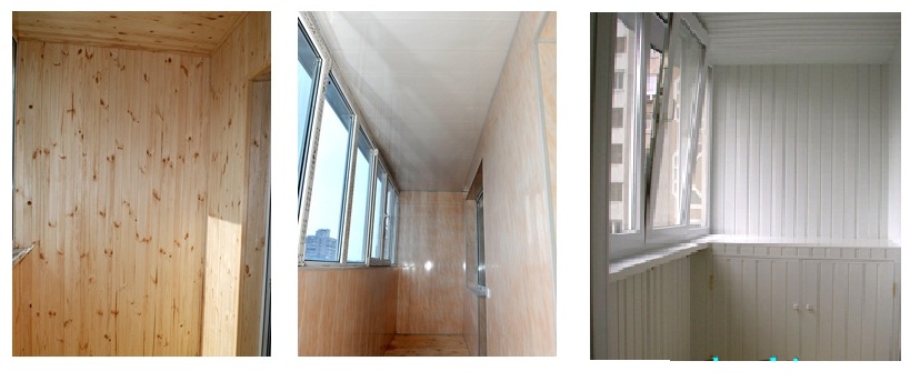

Балконы и лоджии квартир сегодня переживают процесс обновления. Их в массовом порядке утепляют и обшивают вагонкой, превращая в очень симпатичное дополнение к жилплощади. Если вы задумались над тем, как обить балкон вагонкой, то процедура эта достаточно хорошо описана на многочисленных строительных порталах и форумах. Наружная обшивка балкона делается пластиковыми материалами – вагонкой или сайдингом. Для внутренней отделки может использоваться и пластиковая, и деревянная вагонка, здесь нет единого подхода. Пластик совершенно не требователен в уходе, но боится механических повреждений. Дерево гораздо выносливее пластика, но требует обработки морилкой, лаком или краской. Что касается утеплителя, то он может укладываться под любой тип вагонки, как снаружи, так и изнутри балкона, ведь процесс ее фиксации одинаковый. Сначала на стену горизонтально крепятся деревянные рейки, а к ним уже прибивается, цепляется на кляймеры или пристреливается степлером вагонка (подходящий способ выбирайте сами). Если балкон постоянно используется для просушки белья, то деревянную вагонку обязательно покрывают водоотталкивающими составами на основе воска или лакируют.
