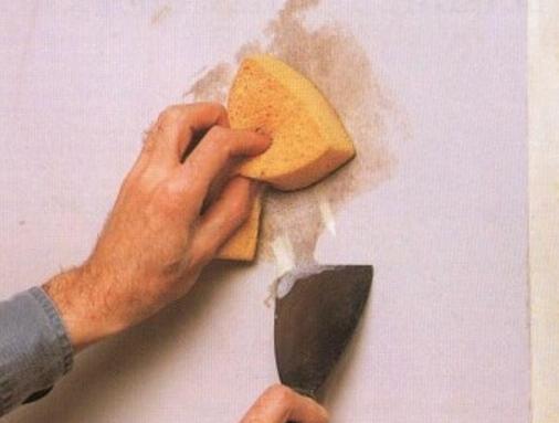

Если вы решили оклеить стены обоями или нанести на них другое декоративное покрытие, сначала необходимо убрать старую краску с поверхности. Только полностью очищенная и отмытая стена гарантирует вам хороший результат косметического ремонта. Существуют разные способы придать окрашенной поверхности первозданную чистоту. Какой именно вам подойдет, придется решать самостоятельно.
1. Используйте стриппер – так называют средства, специально разработанные для удаления отслуживших лакокрасочных материалов с различных поверхностей. Как правило, для стены рекомендуется гелеобразная химическая смесь, которая не будет быстро растекаться при работе. Обычно подобные растворители хорошо растворяют старую краску, однако они далеко не безвредны. Вам придется оттирать ими старое декоративное покрытие, предварительно открыв двери и окна, закрыв все оставшиеся в комнате вещи газетами и вооружившись средствами индивидуальной защиты. Чтобы очистка стены от краски была более эффективной, помогайте себе наждачной бумагой.
2. Неплохие результаты дает тепловая обработка старой окрашенной поверхности, так как под воздействием горячего воздуха краска становится мягкой и начинает пузыриться. В этот момент ее с легкостью соскребают со стены. Для работы вам понадобится тяжелый утюг советского производства, или же современный строительный фен. Горячей подошвой утюга нагревайте очищаемую стену через фольгированные листы; фен же подносите непосредственно к поверхности. Обычно воздействие теплом помогает мастерам справиться даже со старой краской, однако вам придется изрядно потрудиться и потратить немало электричества.
3. Наконец, можно вооружиться острым скребком, а лучше всего - «болгаркой» с наждачным диском, и начать отскребать старую краску со стены. Это способ самый экономичный в денежном отношении, к тому же при его использовании в воздухе не будет вредных испарений. Однако вы должны быть готовы к тому, что вокруг вас будет летать огромное количество пыли,а также частиц краски и старой шпатлевки. Позаботьтесь о защите своих глаз и органах дыхания.
Очистить стену необходимо до того, как правильно шпаклевать стены.
