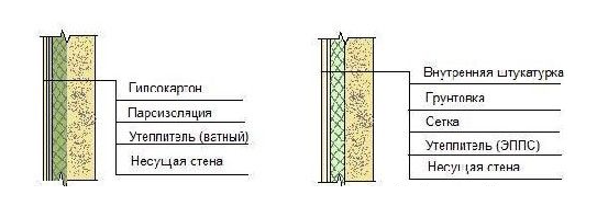

lediyulia писал(а):... в квартире ... холодно. Решили мы ее утеплить и изнутри и снаружи. ... заказали наружные ремонтные работы ...
..Гипсокартоновые плиты мы приклеивали к стене специальным клеем, разведенным непосредственно перед работой. Делали мы утепление в два слоя,...
Могу только вам посочувствовать. Вы не утеплили помещение изнутри, а обшили стены гипсокартоном в два слоя. Гипсокартон имеет довольно слабые теплоизолирующие свойства. Можно было вам ободрать до кирпича стены изнутри, прогрунтовать антисептиком выполнить каркас из оцинкованного профиля и между профилем уложить пулонный или плитный утеплитель и потом по каркасу в один слой зашить гипсокартоном. Посмотрите сами принципиальную схему утепления помещения (это не догма, но все же...)
Утепление изнутри помещения гипсокартоном Схема
Сейчас выпускается гисокартон (комбинированные гипсовые панели) с тыльной стороны выполнен слой утеплителя. Этот тип более удобен для монтажа по каркасу. Посмотрите сами в магазинах, довольно интересный материал.
