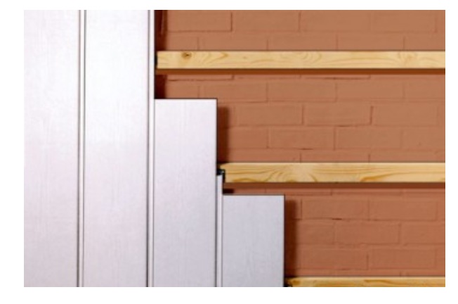

Использование пластиковых панелей является одним из самых экономичных и эффективных способов выравнивания стен в помещении. Разобраться, как обшить стены пластиковыми панелями может даже новичок. Для крепления панелей не нужно покупать дорогие металлические профиля, можно обойтись деревянной обрешеткой. В деревянном доме рейки крепятся к стене гвоздями, а в кирпичном – с помощью дюбелей. Если есть необходимость, то пустоты между рейками можно заполнить утеплителем или звукоизоляционным материалом. Для того чтобы рассчитать шаг реек обрешетки, необходимо определиться с типом пластиковых панелей. Скажем, наборные реечные панели, внешне напоминающие вагонку, имеют длину от 90 сантиметров до 3 метров, ширину от 13,5 до 30 см, толщину от 8 до 12 мм. Такие панели чаще всего крепятся к обрешетке при помощи кляммеров (крепежных скоб).
