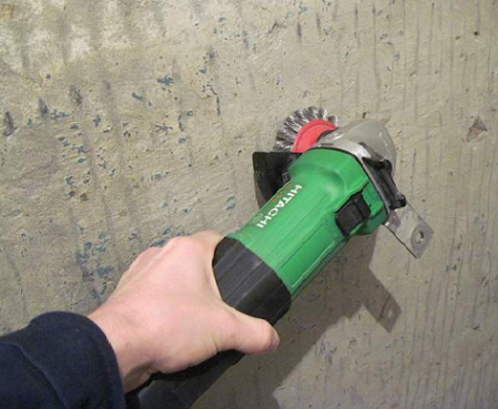

Чистить стену, это не дорого но и не бесплатно. Зависит от площади очистки...
Если стоит задача по-поводу того, как очистить стену, то сделать это можно минимум четырьмя способами: электромеханическим, химическим, термическим и физическим.
Электромеханическая методика подразумевает под собой применение болгарки со специальной насадкой, по форме своей напоминающей "солнышко". Работать здесь можно и на низких оборотах, но все-равно получим кучу пыли, а также постоянную необходимость покупать новую насадку для каждых пяти квадратов зачищаемой поверхности.
Химическая методика подразумевает под собой приобретение и распыление специальных реагентов. При этом следует на себя надеть качественное средство защиты. В зависимости от реагента, это может быть токсично или даже весьма опасно, например, для кожи человека и так далее.
Для очистки деревянной доски идеально подойдет тепловой фен, а иногда используют даже паяльник. Тип снимаемых красок, в основном, эмалевые. Это и есть термический способ, который не походит для очистки стен из разных видов бетона.
Кельма, скребок или топор проходят качественную заточку и смело применимы для физического метода. Но вот делать эту процедуру придется более чем долго. Данный способ - это весьма утомительный процесс.

Если мне приходится очищать стену комнаты или дома, то я предпочитаю на болгарку поставить насадку-щётку, из металлических прутьев. И ей работать. Да, это конечно пыльно, на зато надёжно и без химии всякой. Только обязательно одевать надо респиратор, или хотя бы марлевую повязку.

• Давайте, для начала, возьмем деревянную окрашенную поверхность. До чистой древесины можно очистить стену монтажным феном, который за счет высокой температуры плавит краску и та проще снимается шпателем. Если феном работать неудобно - химический способ. Если же и здесь проблемы – механический, применяя насадку на дрель или болгарку!
• Если производится очистка бетонной стены от обоев, требуется минимум 2-3 раза хорошо намочить слой, чтобы размокли не только сами обои, но и клей под ними (мыльная теплая вода, специальные растворы). Использовать для очистки стены в данном случае можно будет специальный скребок, шпатель, острый нож. Если обои в несколько слоев, работа может быть крайне сложной.
• Если стена очищается от штукатурки и шпаклевки, следует сразу подумать, чем будет происходить дальнейшая отделка. В подобной ситуации можно зачищать отдельные, осыпающиеся фрагменты - молоток и шпатель, или же снимать всю штукатурку и шпаклевку до чистой стены, для нанесения нового выравнивающего слоя.
Стоит отметить, что во многих случаях очистка стены дома или квартиры и не требуется вовсе, к примеру, если в будущем намечена отделка гипсокартоном, панелями.
