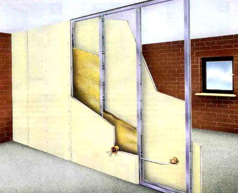

как построить перегородку из гипсокартона
Для того чтоб построить перегородку из гипсокартона, необходимо сделать каркас из металлических профилей и обшить полученную конструкцию листами гипсокартона в один или два слоя. Для обеспечения звукоизоляции, между листами помещают специальный звукоизолирующий материал. Это может быть минеральная или стекловата или пенополистирол.
Важно знать:
* Перед возведением стены из гипсокартона важно сделать правильную разметку. Начинают размечать будущие перегородки с пола, затем, используя отвес, разметку переносят на потолок и стены.
* Как правило, каркас обшивают двумя слоями гипсокартона с каждой стороны. Это увеличивает прочность стены.

Преимущества перегородок из гипсокартона:
* Имеет малый вес, что важно для уменьшения нагрузки на перекрытия.
* Может иметь абсолютно любую форму — быть округлой, арочной, с проемами и нишами и т.д.
* Высокая скорость и простота монтажа.
* Достаточно лишь минимальной обработки, после чего стену можно красить или оклеивать обоями.
* Полость между листами гипсокартона позволяет смонтировать скрытую проводку — телефонную или электрическую, а также другие необходимые коммуникационные кабели.
Недостатки гипсокартонных перегородок:
* Их можно устанавливать не везде. Например, в помещениях с высокой влажностью такая стена может не прослужить долго, даже если она выполнена из водостойкого гипсокартона.

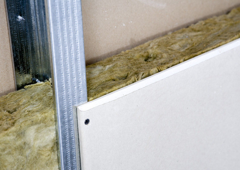

На фото прекрасно показан процесс работы, только вот не вижу горизонтальных перемычек в стене. Прекрасно показано, что расстояние от профиля до следующего профиля 60см. Так же через каждые 60см должны идти профиля в горизонтальном положении. По другому, это называется обрешетка. Если же нет желания делать обрешетку, в таком случае профиля должны устанавливаться через каждые 40см. Если собрать перегородку как показано на фото, то при громкой музыке гипсокартон пойдет по швам. громко включенная музыка создает колебание воздуха. вы наверное замечали, когда при сильном шуме начинают дребезжать стекла, то же самое происходит и с гипсокартоном. Так что при выполнения этой работы, обратите внимание на правильную конструкцию профилей. да бы избежать ненужных хлопот. при написании этого текста я не имел в виду, что человек создавший эту тему не понимает ее, все написано правильно да и фото не плохое. Я понимаю так, что человек просто показал что и как нужно делать и не обратил особого внимания на колличество профилей и их расположение.

zubriak писал(а):... расстояние от профиля до следующего профиля 60см. Так же через каждые 60см должны идти профиля в горизонтальном положении. По другому, это называется обрешетка. Если же нет желания делать обрешетку, в таком случае профиля должны устанавливаться через каждые 40см. ...
При устройстве гипсокартонных перегородок выполняется устройство каркаса из оцинкованных профилей, а не обрешетки. Обрешетка из профилей выполняется только при выравнивании стен гипсокартонном. ;) Наличие горизонтальных оцинкованных профилей в каркасе необходимо только в местах планируемых стыков гипсокартона - так описано в технологии устройства внутридомовых перегородок по технологии KNAUF. Жесткость перегородкам придает дополнительная укладка листа гипсокартона. Изменение шага установки вертикальных профилей приводит только к дополнительным затратам. Возможно устройство перегородок с двумя, тремя слоями гипсокартона с обоих сторон в зависимости от планируемой высоты перегородки.
Вот тут то учить меня не следует. От куда у вас такие познания? Обрешетка как раз и делается из профилей, толщина металла которого 0,55мм рассчитанная на шаг резьбы самореза. Профиля перегородочные 50мм х 50мм, 75мм х 50мм, 100мм х 50мм, к ним направляющие, 50мм х 40мм, 75мм х 40мм, 100мм х 40мм. По технологии обрешетка из профилей идет 600мм х 600мм. Вопрос, кем вы работаете, если элементарного не знаете? Если вы эту информацию черпаете из интернета, то хочу заметить, что в интернете много чего написано не соответствующего действительности. Один напишет глупость а другие разнесут по всему интернету. вы когда нибудь сталкивались с такой проблемой, когда гипсокартон идет по швам? Это как раз из за неправильной конструкции профилей, в основном причина в этом.
