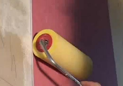

4. После прилипания полотна виниловых обоев к стене, необходимо тщательно прокатать его резиновым валиком – таким образом можно будет удалить излишки клея, а также воздушные пробки из-под полотна. Если клей все-таки выступил (а его излишки обязательно появятся), что его следует немедленно удалить при помощи тряпки. Не лишним будет отметить тот факт, что в углах помещения необходимо оставлять 3-4 см «лишних», так как они нужны для дальнейшего перекрывания другим листом обоев.
