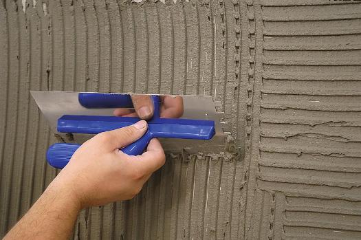

Перед тем, как начать штукатурить стены, их надо очистить от грязи и пыли, смочить водой. На слишком гладкой поверхности необходимо нанести насечки для увеличения сцепления раствора.
Для внутренней отделки применяются известково-гипсовые или известковые растворы, для наружной – цементные и сложные (иногда их используют и внутри помещений, в которых наблюдается повышенная влажность). Поверхности из камня, бетона и бетонных перекрытий обрабатываются сложными или известковыми растворами, а деревянные или гипсовые – известково-гипсовыми.
Как правильно штукатурить стены, чтобы раствор ровно выглядел и надежно держался? Отделку следует производить послойно: обрызг, грунт, накрывку осуществляют с перерывами и поэтапно. Если нанести толстый слой, то он начнет сползать во время работы и впоследствии растрескается. С помощью различных инструментов можно намазывать или набрасывать раствор.
Чем ровнее поверхность, тем более тонкий слой штукатурки можно на нее наносить: на бетоне он может быть меньше 5 мм, в то время как на кирпичной стене обычно делается больше, чтобы не было видно швов кладки.
На деревянных стенах рекомендуется наносить слой штукатурки не меньше 2 см от дранки.
