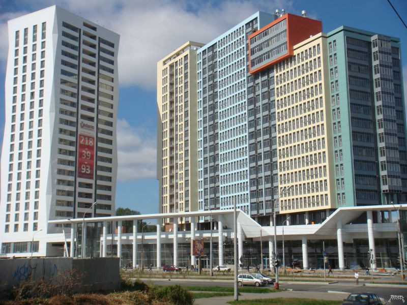

У меня у знакомого квартира не в сталинке. В этой вот новостройке в Перми. Называется Виктория. Турки кстати строили, вредители эрдогановские. Там межкомнатные стены из рыхлого то ли пено то ли газобетона. Он их тоже на клей обшил гипсом и повесил тяжёлый солидный кухонный гарнитур. В общем через полгода вырвало навесные шкафы из стены как пробку из бутылки. Хорошо хоть заметили вовремя что деформация пошла и сняли всё оперативно. Посуда цела осталась. И не прибило никого.

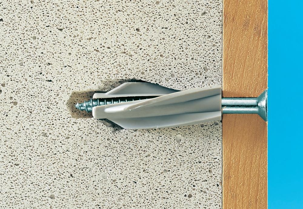

Ну, тут нужно еще посмотреть, кто вешал гарнитур и как вешал. Понятие установки чего-то на ГКЛ требует пояснений для не профи!! Многие не знают, что нужно усиливать, если нужно прикрутить что-то или навесить. Да и сам крепеж правильно рассчитывать по отношению к стене и так далее.
Пеногазобетоны - мягкие материалы, если некачественные, то сыпятся и так далее. Поэтому тут обычных дюбелей мало. Они просто выедут под весом, вытянутся и все упадет. Хорошо, действительно, что никого не накрыло.

Если бы ГКЛ был установлен по уму - на каркас из металлических профилей, то анкера можно было бы закрепить на каркас и загнать в блоки. Длину лишь надо было бы подобрать правильно и диаметр. А тут действительно попался слишком мягкий материал. Не помогло даже то что дюбеля были с распорками (бабочки).
