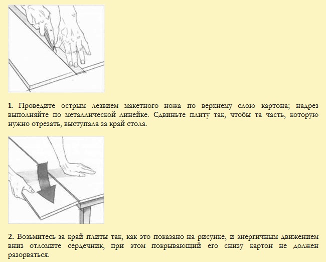

Народная мудрость гласит, что лучше один раз увидеть, чем сто раз услышать. Поэтому, если вы никогда не работали с ГКЛ, то лучше сначала посмотрите, как резать гипсокартон на видео. Многие вопросы отпадут сами по себе.
Конечно, почитать советы и рекомендации на форумах тоже не вредно. Только воспринимать их надо критически, т.к. иногда предлагаются довольно оригинальные способы обработки гипсокартонных плит, например, с помощью болгарки. Между тем, для того, чтобы отрезать прямолинейный кусок листа достаточно иметь монтажный нож и линейку. Под линейку проводится линия разметки, по которой опытные мастера режут без помощи направляющих. Новичку, конечно, лучше подстраховаться и делать надрез под линейку. При этом не нужно стремиться прорезать гипсокартон насквозь. Достаточно сделать надрез на 1/3 толщины и разломать лист, положив на край стола или подложив под низ ровную планку. Остается только обрезать картон с противоположной от надреза стороны.
