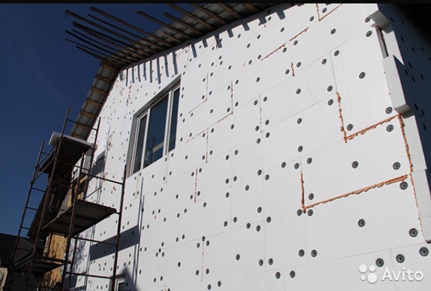

Как клеить пенопласт на стены
Как клеить пенопласт на стены.jpg (35.88 КБ) 7355 просмотров
Пенопласт является хорошим и самое главное недорогим утеплителем для домов и различных хозпостроек. Однако, как и у большинства утеплителей у пенопласта довольно низкая «липкость» к стенам из бетона и кирпича, что делает процесс его монтажа довольно трудоемким.
Перед тем как клеить пенопласт на стены их необходимо очистить от пыли, грязи, старой краски и т.д. В случае наличия на стенах различных микротрещин, поверхность следует загрунтовать.
Когда поверхность готова можно приступать к процессу приготовления клея. Приобретите подходящий для пенопласта сухой клей и смешайте его с водой в следующих пропорциях: на 1 кг сухого клея 0,25 литров воды. Перемешайте полученную массу до однородного состояния, подождите в течение пяти минут и снова перемешивайте. Все, клей для пенопласта готов.
Существует два способа монтажа пенопласта к стенам.
Первый используется для поверхностей имеющих неровности до 1,5 см. При таком способе клей наносится на лист пенопласта по всему его периметру на расстоянии 2 см от края плиты. В середине плиты клей наносится в виде 5-10 (в зависимости от размера плиты) полос высотой 2 см. Следует отметить, что для того чтобы не допустить появления воздушных пузырей, полосы клея должны иметь разрывы и не должны пересекаться между собой.
Второй способ еще проще, но может применяться лишь для идеально ровных поверхностей. С помощью специального зубчатого шпателя на стену наносится клей и к ней просто прижимается лист пенопласта.

Как самому клеить пенопласт на стены. Практика предлагает иной способ. Наносится клеящая смесь непосредственно на всю поверхность листа пенопласта и зубчатым шпателем убирается ее излишки. Лист прижимается к поверхности стены и легким постукиванием осаждается смесь. При таком способе немного больший расход клеящей смеси, но крепление надежнее. Каждый лист закрепляется пятью грибковыми пластиковыми дюбелями. В дальнейшем поверхность шпаклюется по сетке и наносится гидрофобная краска.

Приклеивание пенопласта на пену-клей, как вариант. Возможно, и просто на пену, домашней технологией отрыва, чтобы не перло пену. Ну, все этот способ уже должны знать. На что еще? Да, клея просто немеряно всякого. На плиточный тот же, что упоминали - Церезит, Ансерглоб и другие, только слои действительно не стоит такие серьезные делать)) Зубчатым шпателем - тоже хорошо, но можно как пеной-клеем рисовать решеточку, чтобы внутри оставался еще и воздушный карман, а не слой раствора, который никак не работает в качестве утепления. А воздух может сработать, и неплохо.
Что еще? А, вот, зонты почему забываем?:-) Это не клей для пенопласта, но ведь средство установить плиты на любую поверхность. Я обязательно зонты использую, даже если предварительно проклеил. Чаще, именно в углы бью, чтобы не отперло плиту от поверхности стены. Бывает просто такое. Расход минимальный, но зато 100%-я гарантия, что уже ничего и никуда не отпадет. Тем более нужно, если далее более-менее тяжелая отделка пойдет по пенопласту!
приклеил пенопласт, и придавил зонтами!
