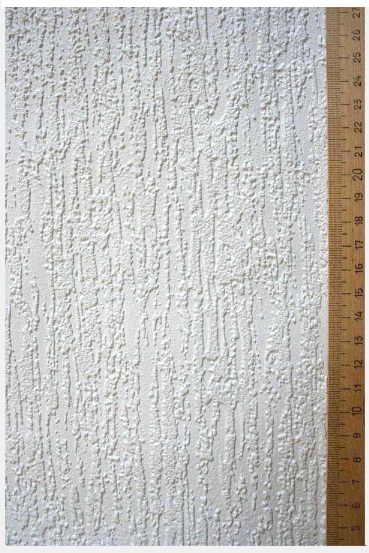

Хочу еще раз вернуться к теме поклейки обоев и отметить некоторые особенности работы с ними. В связи с появлением новых материалов, вопрос как самому поклеить обои, опять актуален. Речь идет, прежде всего, о толстых и тяжелых флизелиновых обоях. С одной стороны, они отличаются более высокой прочностью, чем бумажные, хорошо впитывают влагу, не выделяют вредных веществ и не выгорают на солнце. С другой – флизелиновые обои более требовательны к выбору клея – он должен быть более густым. В частности, хорошо зарекомендовала себя продукция марок Adhesiva TNT, Bau Master, Kleo, Metylan, Profi Quick, Pufas, Quelid. Клей наносят широкой кистью, щеткой или валиком прямо на стену или потолок. Отмерянный и отрезанный кусок обоев, как правило, клеем не смазывают, а сразу прикладывают к обработанной поверхности и разглаживают пластиковым шпателем, тряпкой или резиновым валиком. Самое главное – уловить «золотую середину», чтобы клея не было слишком много и в то же время, чтобы стена не была сухой. Соседние полосы обоев клеятся встык, поэтому очень важно первый отрез приклеить строго вертикально. Если учитывать все эти тонкости, то окажется, что работать с флизелиновыми обоями даже легче, чем с бумажными.
Еще одна особенность флизелиновых обоев – их чувствительность к цвету стены. Если вы берете обои под покраску, то сложностей никаких. Если нет, то стена в деревянном доме или панельной квартире обязательно должна быть равномерно отштукатурена и прогрунтована.
