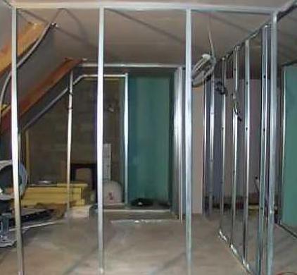

Каркас для гипсокартона применяется при строительстве стеновых перегородок, монтаже потолков и в других интерьерных работах. В помещениях с высокой пожароопасностью при устройстве перегородок, полов, облицовке стен и выполнении огнезащиты следует применять металлические профили, изготовленные из листовой оцинкованной стали методом холодного гнутья. В случае если потолки имеют криволинейную поверхность, то каркас должен быть выполнен из гнутых выпуклых и вогнутых металлических профилей сечением 60×27 мм, различной длины и радиуса кривизны.

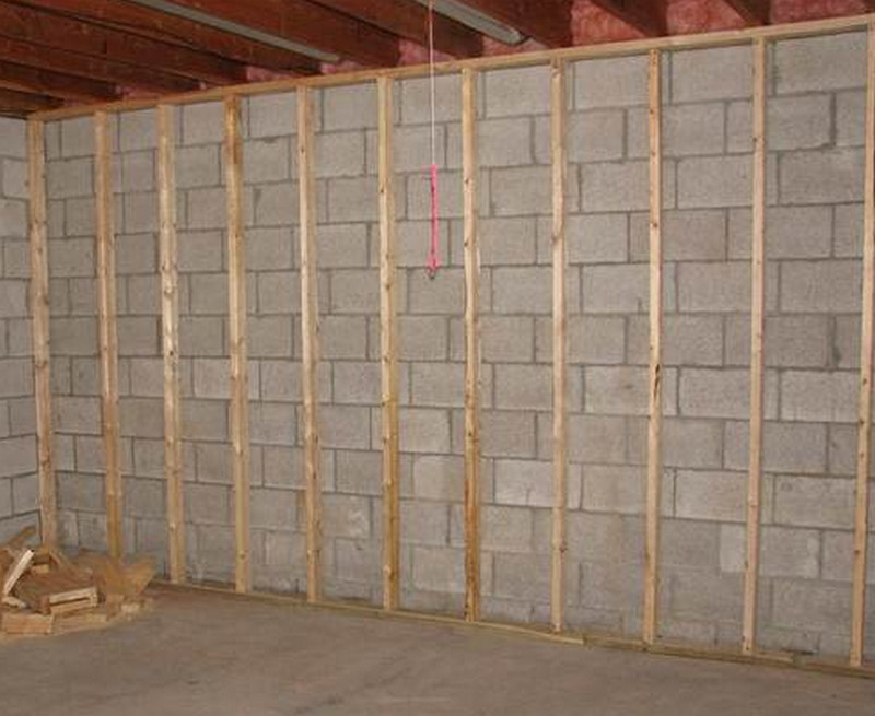

Если в наличии нет металлических профилей, то можно устраивать каркас для гипсокартона из деревянных брусков, обработанных антисептиками. Но использовать такие бруски можно только в сухих помещениях, а также в помещениях с нормальной влажностью воздуха. При изготовлении подвесных потолков рекомендуется изготавливать каркас из деревянных брусков сечением 48×24, 50×30 или 60×40 мм, а при устройстве перегородок – 40×25 мм. Нижние деревянные бруски обязательно должны иметь ровные поверхности с четкими кромками; плиты должны накладываться на них с напуском в 20 мм.

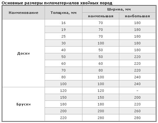

Деревянные бруски, как правило, изготавливаются из древесины хвойных пород. Самыми распространенными в торговой сети являются деревянные бруски сечением 40×40 мм. Но для устройства каркасов можно использовать и другие сечения. Основные размеры пиломатериалов, изготовленных из хвойных пород дерева, указаны в табл.
