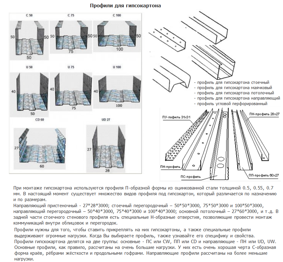

После этого необходимо выбрать материал. В принципе, для создания перегородок будет достаточно металлического профиля, толщиной 50 миллиметров. Иногда используется и профиль на 35 или ещё тоньше. Если же профиль будет изготовлен из древесины, то тогда его желательная толщина не должна быть меньшей, чем 50 миллиметров. Боковая обшивка может быть сделана из гипсокартона или вагонки, или иного отделочного материала (хоть пластиковых панелей). Кроме того, понадобится звукоизоляция, металлические уголки под профиль, а также саморезы и дюбеля. Также, возможно, будут необходимы такие инструменты, как уровень и отвес.
