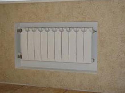

как сделать нишу из гипсокартона
Когда стену зашивают гипсокартоном, а на ней располагается батарея, она выпирает. Поэтому ее необходимо обойти и под нее оставить нишу, сделав по бокам откосы. Я опишу, как сделать нишу из гипсокартона. Возьмем вариант, когда батарея располагается под окном и имеет метровую ширину. Собирая для стены каркас, нижний профиль на пол в месте, где проходит батарея, его не крепим. 2 профиля UD крепим торцом к стене, а два профиля CD крепим по краям ниши торцом к себе, а верх CD крепим под подоконником.
По длине до подоконника от пола вырезаем профиль CD, затем заводим в UD под подоконником и на полу, после чего закрепляем саморезами 9,5мм. Крепим профиль на п-образный крепеж посередине к стене. Крепеж обрезаем с внутренней стороны ниши. Боковые откосы ниши зашиваем гипсокартонном, внутренние углы ниши необходимо проклеить угловой лентой.

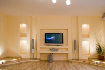

Не нравится мне модная сегодня практика делать ниши из гипсокартона. Нет, сама тема классная, но только используется она в большинстве случаев глупо. Просто теряется площадь помещения, и все. Смотрите, даже на фото в сообщении ТС сделана ниша под радиатор отопления. К чему? Чтобы просто не торчал от стены, а был как встроенный? Ну, некоторая последовательность мысли здесь наблюдается, но ведь зависит еще и от того, какая общая площадь стены. Если это торцевая метра в 4 шириной, то ладно, там всего 15 см потеряно будет. А если это стена по длине? Да, те же 15 см, но зачем, ведь на материалы сколько уйдет? Вот смотрите, чтобы сделать простую нишу, нужен гипсокартон, профиль, шпаклевка, покраска, грунтовка, саморезы, а еще и оплата работы мастера. Считайте сами.
В другом случае, если, например, делается ниша под телевизор большой, под плазму, потом в этой же плоскости полки, под книги стеллажи, под освещение декоративное проемы, уже логика наблюдается, и тут уже по дизайну все выравнивается, а не просто чтобы радиатор не торчал из стены. Вот такое мышление!!

Согласен с вашими мыслями. Не вижу смысла просто воровать пространство и тратить большие деньги, если нужно нишу из гипсокартона или другого материала сделать только под радиатор. Вот такая ниша - уже более-менее решение адекватное!
ниша из гипсокартона как-то более толково))
Вариантов очень много. Понятно, что под телевизором устанавливать радиатор не стоило бы, но можно разные планы нарисовать, посмотреть, как оно будет выглядеть. Даже вот если отталкиваться от данной картинки, то нижние боковые ниши сделать более прямоугольными по горизонтали и туда обогреватели или радиаторы установить. В общем, это решается на месте, но если красть пространство, то с толком, хотя бы коммуникации туда прятать, дополнительные полочки и шкафчики делать!

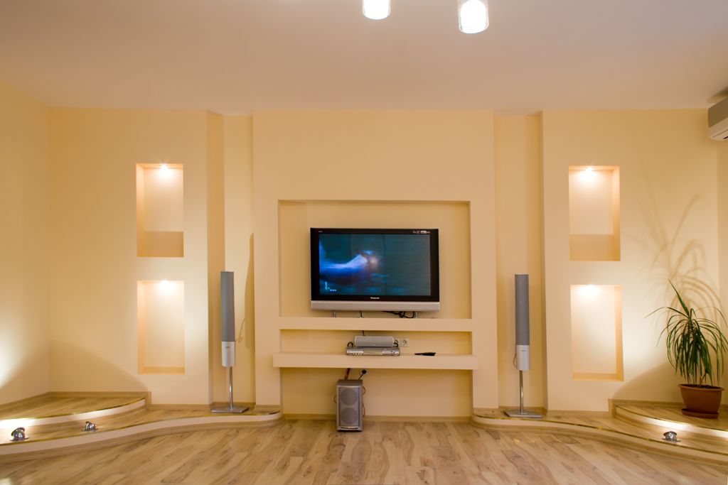

Тут высказались против ниш из гипсокартона, и есть мнение по поводу, как сделать их правильно, чтобы это мнение против перечеркнуть. Так вот хочу немного уточнить, если это будет к месту.
Сейчас хочу выравнивать стены, и скорее всего, именно гипсокартоном. Как мне правильно сделать ниши на одной стене, чтобы установить заподлицо телевизор, панель кондиционера, колонки аудиосистемы и несколько светильников. будет такая высокотехнологичная стенка)) Помогите с решением задачи!

Все верно, каждый высказывает собственное мнение, то есть, со своей колокольни, как именно видит процесс. В определенных ситуациях, выравнивать стены получается только гипсокартоном. В других, его использовать нельзя вообще. Не стоит рассматривать материал как полностью универсальный или наоборот, несоответствующий, ведь всегда есть преимущества и недостатки... и одни, и другие существуют для определенных условий, для которых мы и подбираем материалы во время ремонта.
Вот вы задали вопрос, описали ситуацию... и на него можно ответить. Было бы проще, если бы указали все размеры, конечно.
Но и так можно! Выравнивание стен гипсокартоном у вас будет с каркасом. То есть, кроме самого ГКЛ нужно будет собрать каркас из оцинкованного металлического профиля. Всю схему смогу точно обозначить, если вы предоставите все данные. Для этого нужно Обратиться за консультацией в специальный раздел форума. Пока же готов сказать, что каркас устанавливается таким образом, чтобы глубина всей ниши была равна толщине самого толстого прибора. Если хотите заподлицо, сразу сверьтесь с размерами телевизора, кондиционера, осветительных приборов. Ориентируйтесь на самый большой показатель, плюс добавляйте минимум 1-2 см, чтобы не устанавливать приборы вплотную, не упирать их в стену. Кроме того, прочтите инструкции и пожелания в паспорте товаров, скорее всего, есть какие-то определенные требования. Возможно, нужно оставлять от стены еще дополнительный зазор. Его также обязательно нужно учитывать при сборке каркаса под нишу.
Далее, в обязательном порядке усиливайте каркас в тех местах, где будет производиться монтаж приборов! После установки каркаса, его обшивка стандартным способом, шпаклевка, окрашивание или другая отделка. Здесь тоже готов проконсультировать, если будет более конкретный вопрос. Пишите!
