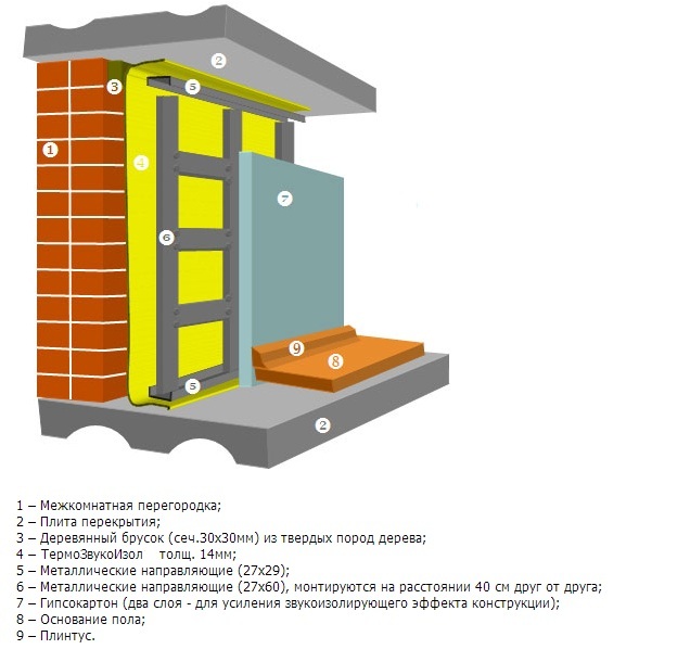

Типичная шумоизоляция
18 как сделать шумоизоляцию стен.png (157.21 КБ) 14095 просмотров
И как сделать шумоизоляцию стен?
Для начала следует шпаклевать все посторонние и случайно появившиеся отверстия в стенах. Кроме того, устанавливают шумоизоляцию и в розетки. Для этого необходимо полностью отрубить подачу электроэнергии в квартиру. Розетки достаются, пустоты забиваются поролоном или иным изолятором. После этого все сверху обильно заливается раствором смеси гипсового типа.
Далее при помощи герметика эластичного типа необходимо заполнить пустоты между трубами и стенами. После чего можно наконец-то приступить и к самим стенам. На строительном рынке существуют разнообразные плиты звукоизоляции. Кроме того, можно воспользоваться и минеральной ватой, например. Еще варианты: стекловата либо пенопласт.
Обрешетку ставим на небольшом расстоянии от стены специально для того, чтобы небольшие пустоты блокировали распространение звуковых волн. Крепеж следует использовать специальный звукопоглощающий. Внизу профиля, а так же крепежа, следует закрепить дополнительные слои изоляционного материала.
В обрешетку крепим звукоизоляцию мягкого типа. Дополнительно прямо не стены можно установить слои изоляции для автомобиля. Если используем плиты, то в самом начале их крепим на стены, а уже после чего возводим обрешетку из гипсокартона.

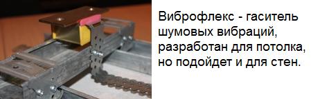

LeljaV писал(а):Профиль под гипсокартонн нужно прикрепить к полу и потолку, использовав при этом резиновые прокладки. Прокладки будут препятствовать прониканию шума.
Хорошее предложение, но оно уже реализовано в промышленном решении - рекомендую Виброфлекс.
так гипсовая перегородка получиться качественнее

Эксперт писал(а):
LeljaV писал(а):Профиль под гипсокартон нужно прикрепить к полу и потолку, использовав при этом резиновые прокладки. Прокладки будут препятствовать прониканию шума.
Продолжая тему о том, как сделать шумоизоляцию стен, хотелось бы отметить, что само понятие "шум" имеет вполне конкретное численное выражение.
Так, например, СНиПы говорят о том, что стандартным является уровень в 26 децибел. То есть это минимальный уровень, который должна выдерживать практически любая изоляция в уязвимых точках. Однако это очень мало, и далеко не все виды шума будут блокироваться изоляцией, которая изготовлена производителем под СНиП номер П-3-79 (это показатель не по стенам, а по дверям с изоляцией, с окнами и стенами проблемы аналогичные). Да хотя бы тот же китайский кондиционер! Уровень шума внешнего модуля сплит-системы у таких устройств может достигать всех 52 децибел.
А вот на что способен этот Виброфлекс? Какой реальный уровень покажет он, если провести независимое испытание?

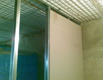

Это всё круто конечно, но ведь должен быть какай-то наиболее простой и наиболее эффективный способ? Взять хотя бы те же розетки. Между прочим установить туда шумоизоляцию не так уж и легко (естественно материал для этого использоваться должен только не горючий.
Насчёт выбора между плитами изоляции и изоляционными матами свой выбор остановлю на матах. При их монтаже будет меньше стыков, а это упростит работу (если конечно идеально точно рассчитать ширину обрешётки, чтобы она максимально плотно держала мат). А вот о том, как сделать шумоизоляцию стен, картинка (один из вариантов).
