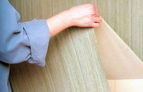

Если вы оставите бумажную подложку, то она может оказаться ненадежной основой для новых обоев. Поэтому, если она даже ровно лежит на стене, не рискуйте и не ленитесь, иначе ваш ремонт затянется.
В качестве альтернативы воде предпочтительнее использовать специальные растворы, при нанесении которых снятие старых обоев значительно упрощается.
Если вы применяете специальные растворы, то сначала внимательно ознакомьтесь с инструкцией по применению и с мерами предосторожности при работе с ними. Из новинок современного рынка можно посоветовать жидкости для снятия обоев.
С помощью малярного валика намочите стены водой (раствором). Сделайте технологический перерыв на несколько минут, для того чтобы обои пропитались влагой.
После намокания старые обои гораздо легче соскрести с поверхности стальным шпателем.
Иногда бывает сложно снять даже намокшие обои. Это происходит из-за того, что вода (раствор) не пропитывает все слои (часто это происходит с виниловыми обоями).
