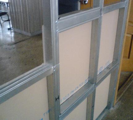

В теме как установить гипсокартон, несоответствие идет. В тексте указана инструкция, о том как обшить стену гипсокартонном. А на фотографии показано, как сделать перегородку в нутрии помещения из гипсокартона. Для перегородки используются, перегородочные профиля. Профиля идут разных размеров, все зависит от того, какой толщины вы хотите сделать перегородочную стенку. Остановимся на фото. Здесь показано использование профилей 50мм х 50мм и направляющие профиля 40мм х 50мм. Направляющие устанавливают по периметру, а в нутрии используют профиль 50мм х 50мм. Устанавливаются они на расстоянии 60см друг от друга, с обрешеткой, так же через каждые 60см. Так как ширина гипсокартона 1,2м , то есть стыки листов гипсокартона, попадают на профиль. Профиль скручивают между собой пресшайбой. А гипсокартон прикручивают саморезами по металлу. Гипсокартон для перегородок используют 12,5мм толщина, далее стыки проклеиваются лентой серпянкой, и шпаклюете стыки. Затем грунтуете все основание грунтом, и выводите стену шпаклклевкой, зачищаете абразивной сеткой, грунтуете и красите акриловой или латексной краской для внутренних работ.
