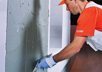

Нанесение "тёплой" штукатурки
Оштукатуривание поверхности подразделяется на три этапа: обрызг, грунт, а также накрывку. Обрызг представляет собой набрасывание раствора на поверхность, благодаря чему он затекает во все щели и выемки. В процессе формирования грунта наносится основной слой штукатурки, благодаря которому выравнивается поверхность стены. Накрывка – это процесс нанесения самого тонкого, поверхностного слоя штукатурки. Однако это способ уступает гипсокартонным конструкциям, которые предполагают следующую технологию: на тщательно размеченную стену крепятся детали, которые впоследствии будут удерживать всю конструкцию. По размерам стены вырезаются куски металлического профиля, который потом в соответствии с уровнем прикручивается к деталям. Между закрепленных профилей кладется один или несколько слоев теплоизоляционного материала (как правило, минеральной ваты либо пенопласта). Затем все это зашивается заранее вырезанными листами гипсокартона.

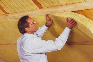

Я всегда поддерживаю специалистов, экспертов и просто людей, которые предлагают утепление дома, натуральными утеплителями. На данном фото мы видим минеральную листовую вату. Все прекрасно видно; что и как нужно делать. Даже неграмотный человек, который ничего в этом не понимает, посмотрит на фото и разберется в том, что и как нужно делать. С текстом небольшая проблема. Мне не сразу стало понятно, что Юлия хотела донести до читателей. Пришлось прочитать второй раз, прежде, чем я понял, о чем идет речь. Оказалось все просто, это такая разговорная речь. Информация описанная выше. Соответствует действительности. Все правильно. Но хочется заметить, в таком тексте, простой человек, которому понадобиться информация, он ничего не поймет. Гораздо проще было бы описать, по другому этот вид отделки. Скажем просто, изначально стоит подготовить стены. Содрать до основания старую штукатурку, и пройти грунтом глубокого проникновения. Набить сетку ПВС и выставить маячки. Далее нанести штукатурный состав. Если решили сделать ремонт стен, при помощи ГКЛ, необходимо сделать обрешетку из профилей и утеплить стены при помощи минеральной ваты.
