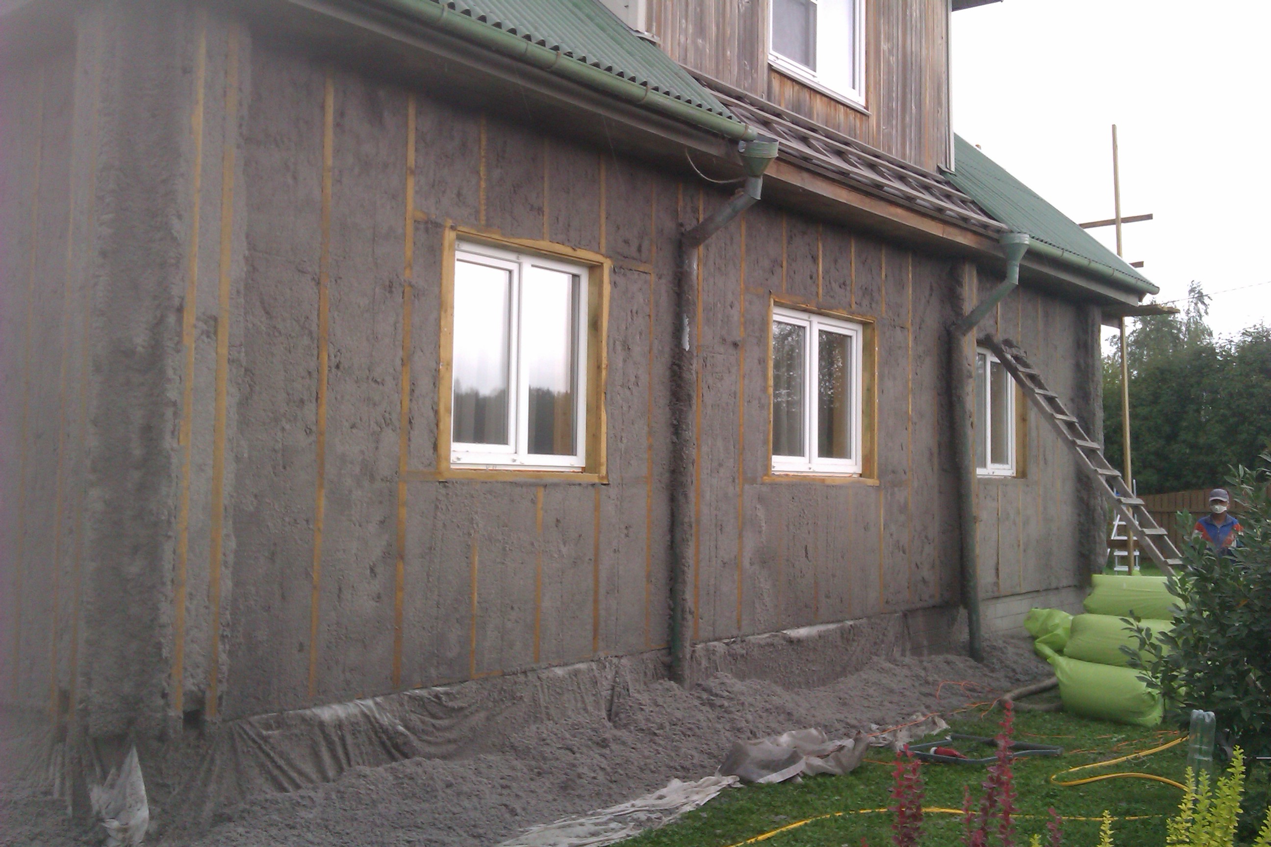

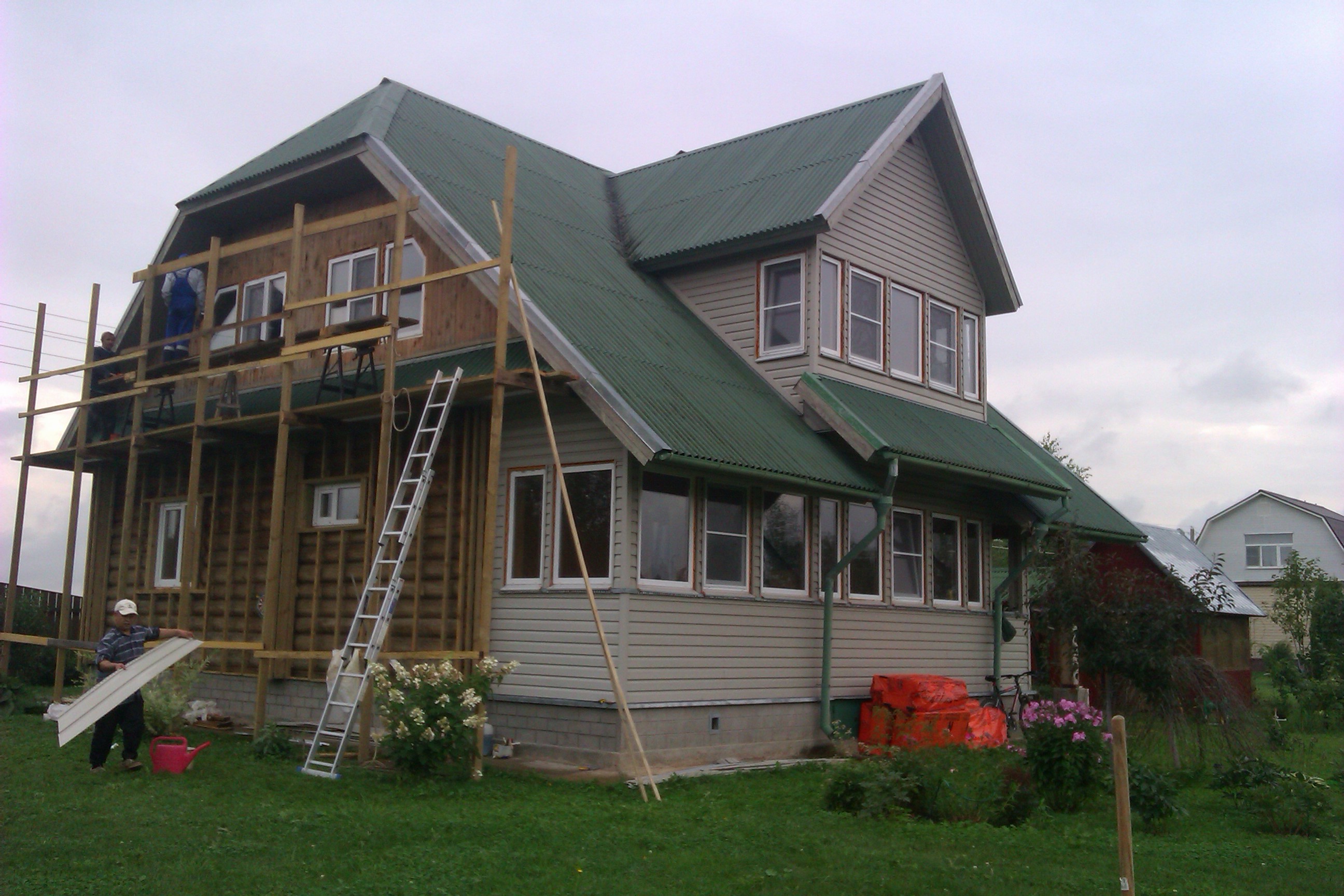

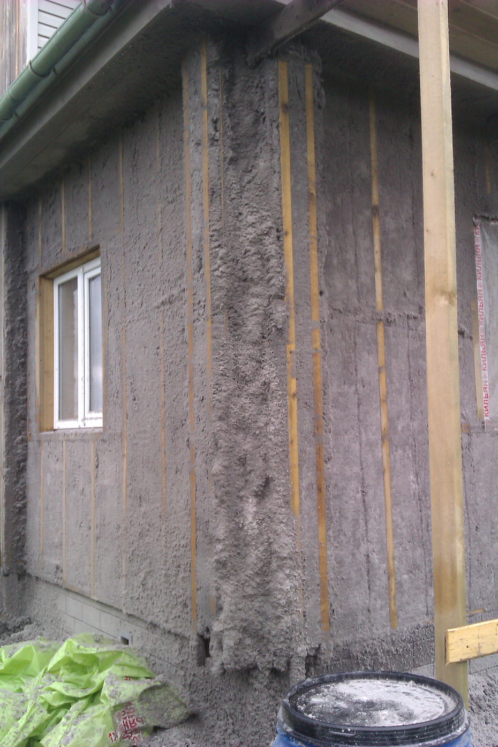

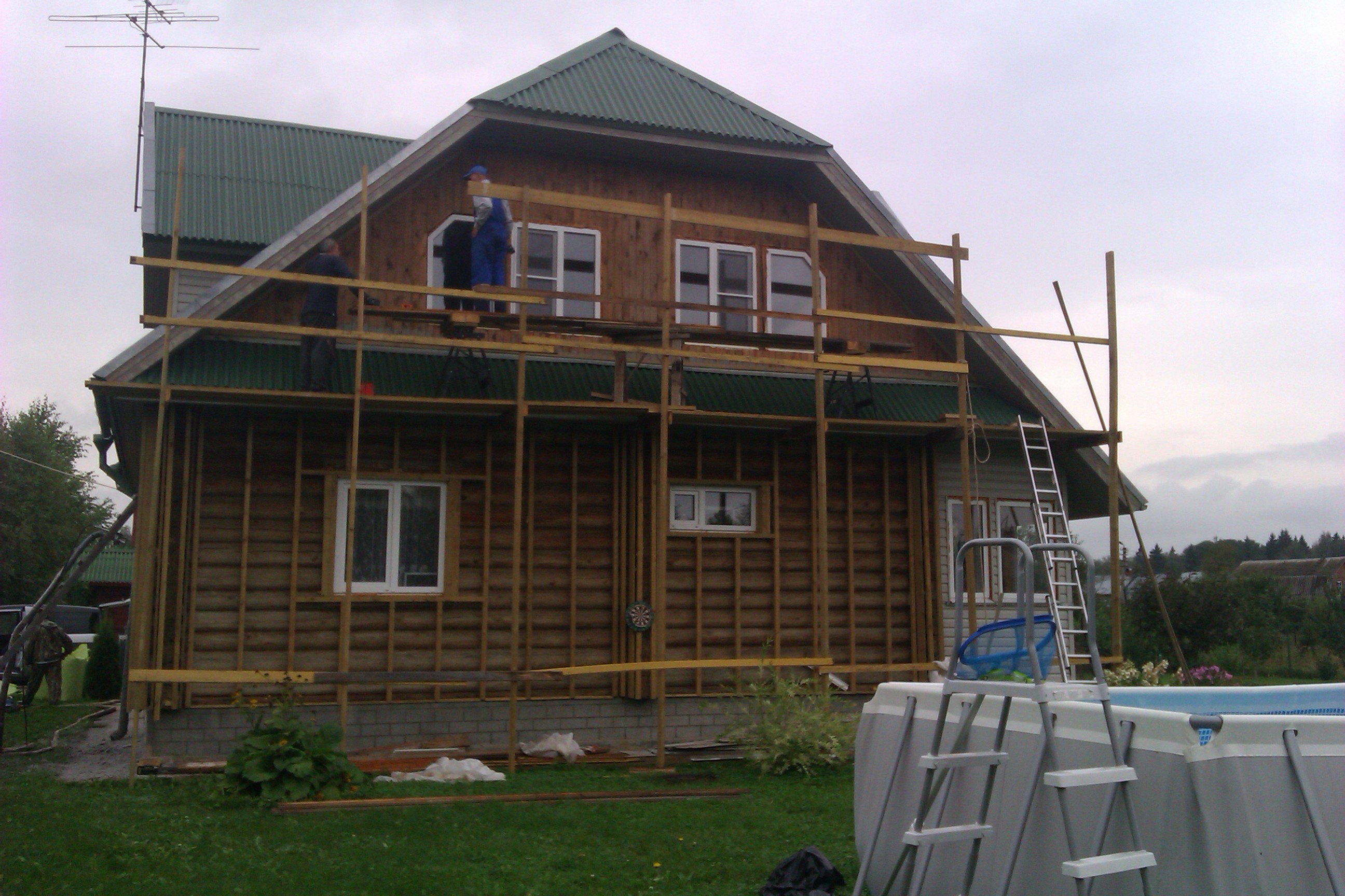

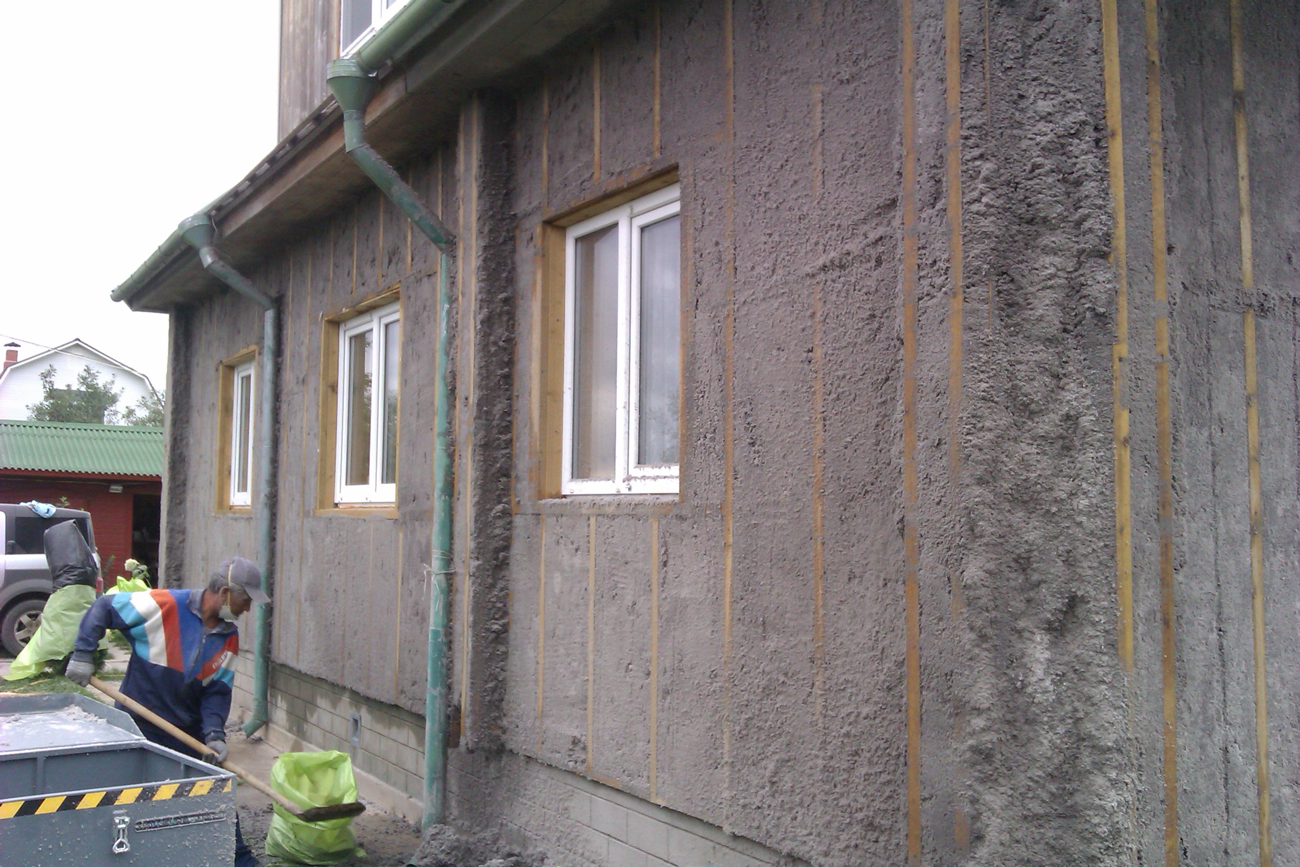

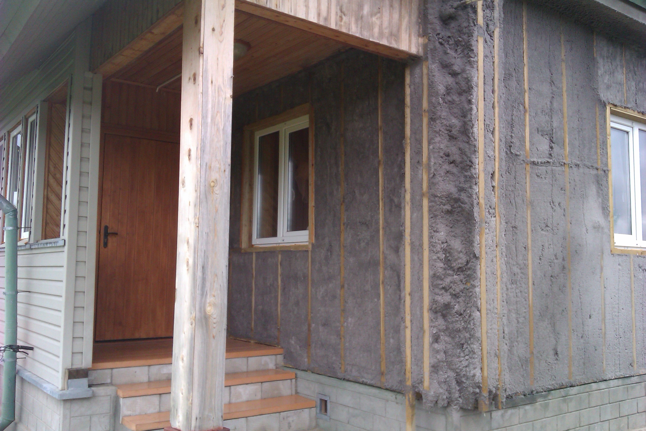

А вот традиционно не соглашусь. Утеплили несколько срубов эковатой с применением влажного способа нанесения. Работы выполнены на площади 100м2 стены или 9м3 объема. Работы по утеплению эковатой произведены в течении одного светового дня.

Рекомендую эковату безопасный утеплитель для индивидуальных домов.

vosco.ru писал(а):А вот традиционно не соглашусь. Утеплили несколько срубов эковатой с применением влажного способа нанесения. Работы выполнены на площади 100м2 стены или 9м3 объема. Работы по утеплению эковатой произведены в течении одного светового дня.
Рейки с целлюлозным утеплителем под названием "папье-маше" держаться не долго будут на срубе,который периодически дает, пусть небольшое, но изменение по высоте. Рейки и коржики из "папье-маше" отслоятся и просто будут подвешены в воздухе ... и не надо что-то доказывать и рассказывать всякие истории о финнах, экологии, прохождения влаги... Физику и линейные расширения материалов никто не отменял. Папье-маше не эластично, будет препятствовать смещению бревен сруба и "отлипать" со всеми последствиями... На панельных и каркасных деревянных домах..., но и там мокрый способ не годится.
Если вы, в вентилируемом фасаде (технологии его устройства) заменяете утеплитель, это не значит что правильное решение. Погоня за дешевизной всегда приводит к лишним затратам в дальнейшем (скупой платит...) :roll:

Все ваши выводы об эковате имеют очень псевдотеоретическую основу. На практике же утеплитель этот, вы в руках не держали и судить о нем можете только виртуально. За нашу долгую практику утепления (именно срубов), случаев отслоения эковаты от стены не фиксировалось. Многие заказчики после утепления домов,спустя много лет, приглашают нас для утепления эковатой тех же бань и других домов. Так что вам просто надо хотя бы ознакомиться с технологией и материалом, для начала, а потом уже с уверенным видом, делать выводы. Вообще время всё расставит по своим местам. Жить во вредной среде и дышать не пойми чем, или стараться сделать свой дом безопасным и здоровым.

vosco.ru писал(а):Все ваши выводы об эковате имеют очень псевдотеоретическую основу. На практике же утеплитель этот, вы в руках не держали и судить о нем можете только виртуально. За нашу долгую практику утепления...
... время всё расставит по своим местам. Жить во вредной среде и дышать не пойми чем, или стараться сделать свой дом безопасным и здоровым.
vosco - вы более чем не вежливы, не зная пользователя perslim делаете такие выводы.
На практике выглядит так, заказчики начитавшись ваших реклам, по всем источникам информации, требуют выполнения утепления эковатой. Но столкнувшись с реалиями утепления - устройства наклонных полостей, защиты слоя утеплителя от попадания влаги, гарантиями качества слоя, которую никто не дает и... приходится переделывать работу разных "экоутеплителей"...
Насчет воздуха. Вы сами пишете - эковата пылит. Какие могут быть рассуждения- "время всё расставит по своим местам"...
Теперь о долгой практике. Финны начали проталкивать "это эко-чудо" в конце-прошлого века - начале этого, считайте сами "практику"...

Вот вы говорите папье-маше из эковаты. Типа трескаться будет. Отслаиваться будет. Неделю назад наносили эковату влажным способом на профнасил. Тонкий слой- шубу. Все тержится, молотком только отодрать можно. В тоже время эковата эластична. Так что давайте не фантазировать. Снимите шоры. Если что то новое то сразу авном кидаться. Эковата не везде подходит для утепления, но где то она вне конкуренции.

vosco.ru писал(а):...Неделю назад наносили эковату влажным способом на профнастил. Тонкий слой- шубу.
... Так что давайте не фантазировать. Снимите шоры.
... Эковата не везде подходит для утепления, но где то она вне конкуренции.
Дайте профнастилу остыть до минусовой температура и набрать положительную температуру несколько раз и вся ваша эластичность слоя останется вымыслом. " Так что давайте не фантазировать. Снимите шоры." правда не понял вашего армейского юмора, насчет штор.
Но вот в чем вы правы "эковата не везде подходит для утепления, но где-то она вне конкуренции"- там где есть 100% гарантия не увлажнения слоя утеплителя, горизонтальные поверхности без динамичных нагрузок... А все остальное утепление -риск иметь некачественный слой утепления или вообще остаться без него.

Это только ваши предположения. Если вы намочили целлюлозную массу и просто метнули в стену, она прилипнет и никуда не денется не в мороз, не в зной. Причиной тому лигнин который начинает вырабатываться при намокании эковаты. Опять же целлюлоза это пеработанная древесина, то есть бревно и целлюлозный утеплитель это однородные компоненты.

vosco.ru писал(а):Это только ваши предположения. Если вы намочили целлюлозную массу
...целлюлоза это пеработанная древесина,...
Вы профнастил -деревом считаете? :shock: Тоды..., ОЙ! :!:
И ляпайте на него сколько угодно и как угодно сей продукт - он все равно от профнастила отвалится. Если профнастил- горизонтальный и эковата сверху - не страшно, а если снизу -она вся будет держаться только за счет устройства полости (подшивки, каркаса). Вы ничего нового сказать не можете, только выдвигаете необоснованные упреки и домыслы.
Проталкивайте, применяйте сей продукт в горизонтальных плоскостях, где никогда не будет воды и сквозняков ни кто ничего не скажет. Но не вводите заказчиков в заблуждения своими обсадными предложениями. ;)
