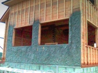

Для комфортной жизни в деревянном доме необходимо его правильно утеплить. В сочетании утепления с адекватной вентиляцией обеспечит в помещениях дома комфортные для проживания условия.
Как утеплить стены деревянного дома? На этапе возведения деревянного дома нужно начать его утеплять. Для этого нужно между брусьями уложить межвенцовый утеплитель. С этой целью могут использоваться войлок, джутовая или льняная пакля. Этот материал имеют толщину в 5-10 мм. Когда утеплитель между брусьями будет уложен, им нужно заполнить оставшиеся щели фасада.
Однако такой метод утепления, как правило, не обеспечивает полной теплоизоляции. Такой метод можно дополнить обшивкой деревянного дома утеплителем. Для утепления чаще используются пенопласт и минеральная вата.
Перед укладкой утеплителя вдоль стены нужно уложить пароизоляционную пленку. Она защитит конструкцию от лишней влаги. После этого выбранный утеплитель для деревянных стен крепится к стене при помощи дюбелей. Поверх утеплителя крепится ветрогидрозащитная пленка. После этого делается обрешетка и отделка стен по желанию хозяина дома.
Альтернативой вышеописанному методу служит утепление напылением. По этому методу на наружные стены наносится полимерное вещество, например, пенополиуритан.

...Альтернативой вышеописанному методу служит утепление напылением. По этому методу на наружные стены наносится полимерное вещество, например, пенополиуретан.
Понимал бы такое предложение, если домик был бы щитовой или СИП панелей или тот тип стены которого герметичны. :roll: Но строить брусовый дом (не важно какой брус) и наносить на него слой пенополиуретана, по крайней мере, не разумно. ;) Это не альтернативный метод, а уничтожение физических свойств хорошего стенового натерального материала- древесины и строительство "дома-термоса".

LeljaV писал(а):
Вложение 1.jpg больше недоступно
Используя такой утеплитель, невозможно получить адекватную вентиляцию. Потому, как после нанесения пены все доступы подачи кислорода прекращаются и если данного утеплителя будет недостаточно, то не в коем случае нельзя выполнять утепление стен из нутри при помощи синтетических утеплителей. Внутреннее утепление должно только выполняться натуральным утеплителем.
