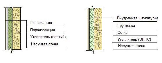

Для выбора схемы утепления деревянного дома, необходимо понимать, какая будет отделка в помещении. Если это гипсокартон,- то лучше применить мягкие ватные утеплители (можно как плитные, так и рулонные, с плотностью до 50кг\м3), обязательно защитив со стороны помещения пароизоляционной пленкой. Подойдет как минеральная вата, так и вата из стекловолокна. Если планируется штукатурить стены, то применяется экструдированный пенополистирол (ЭППС), с группой горючести не выше Г1. При выборе необходимо учесть, что конструкция с ЭППС занимает на 20-30% меньше места по толщине, а значит, оставляет больше полезного пространства. Часто можно услышать рекомендации по применению пенопласта в таких конструкциях (вместо ЭППС). Я противник такого решения, так как пенопласт набирает влагу и более пожароопасен, чем ватные утеплители и ЭППС. Можно еще добавить следующее:
1. Конструкции с ватными утеплителями лучше гасят воздушный шум, чем вариант с ЭППС. Это означает, что если Вам мешал уличный шум, можно понизить его уровень, применяя ватные утеплители.
2. Как видно из рисунка, при утеплении ватными материалами они должны быть защищены пароизоляционной пленкой, так как вата набирает пар, идущий из помещения. ЭППС не набирает пар, его защищать не нужно.
3. Кстати, может быть и такой вариант: утеплить стену ЭППС, а потом поверх ЭППС облицевать ее гипсокартоном. Звукоизоляция такой конструкции хуже, чем конструкции с ватой, но лучше, чем у просто стены. Правда при устройстве внутреннего утпления необходимо решать проблему отвода влаги, может ку кого-то есть простые варианты решения этой проблемы?
