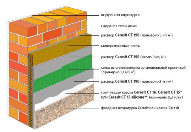

Утепление дома или квартиры является очень ответственным мероприятием, позволяющим создать комфортный микроклимат в помещении и сэкономить средства на отопление. Поэтому вопрос как утеплить стены, чтобы получить максимальный эффект, очень часто задается на строительных порталах.
В общем случае различают два подхода к утеплению стен – снаружи и изнутри здания. Наружное утепление предпочтительнее, т.к. не «съедает» полезное пространство квартиры и не создает проблем с повышением влажности внутри помещения. В качестве теплоизолятора чаще всего используются плиты минеральной ваты, пенопласта или пенополистирола. Ключевыми моментами является надежное крепление теплоизолятора и его последующая заделка.
Один из вариантов наружного утепления стены

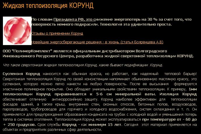

А как народ относится к утеплению с помощью специальной "краски", которая наносится тонким слоем на стену дома? Реклама говорит, что это новая супер-пупер технология, которая дает очень высокий эффект. На практике никому не приходилось ее применять?
blondin
Сообщения: 14
Тема: Re: Как утеплить стены
Пользователь писал(а):А как народ относится к утеплению с помощью специальной "краски", которая наносится тонким слоем на стену дома? Реклама говорит, что это новая супер-пупер технология, которая дает очень высокий эффект. На практике никому не приходилось ее применять?
интересно, это о какой краски идет речь? Как можно создать тепло внутри дома используя всего лишь краску? еще хотелось бы знать, от каких морозов она может защитить, когда -1 или -40. Или это такая универсальная краска, которая защитит от любого мороза? Скажу прямо, не такой краски, которая может создать тепло внутри помещения в зимний период времени. для этого существуют всевозможные утеплители, такие как пенополистерол, минвата, стекловата. базальтовая вата или вспененный ПВХ. Все они создают комфортное проживание благодаря своей толщине и плотности. Что касается краски, то у нее отсутствуют эти данные. краска покрывается слоем в микрометры и никогда тепла она не создаст внутри строения.

blondin писал(а):интересно, это о какой краски идет речь? Как можно создать тепло внутри дома используя всего лишь краску? еще хотелось бы знать, от каких морозов она может защитить, когда -1 или -40. Или это такая универсальная краска, которая защитит от любого мороза? Скажу прямо, не такой краски, которая может создать тепло внутри помещения в зимний период времени. для этого существуют всевозможные утеплители, такие как пенополистерол, минвата, стекловата. базальтовая вата или вспененный ПВХ. Все они создают комфортное проживание благодаря своей толщине и плотности. Что касается краски, то у нее отсутствуют эти данные. краска покрывается слоем в микрометры и никогда тепла она не создаст внутри строения.
Речь идет о специальной сверхтонкой теплоизоляции Корунд. Она не создает тепла, но эффективно его изолирует внутри дома. Во всяком случае, так говорят разработчики и реклама. Может наноситься на фасады, крыши домов или на поверхность труб, как обычная краска. Параметры покрытия выглядят очень привлекательно, но хотелось бы услышать отзывы тех, кто применял его на практике.
В жилищном строительстве эта краска (Корунд) пока особо не прижилась и часто-густо воспринимается с большой опаской. Очень уж непривычно, когда от мороза на улице тебя защищает не 10 сантиметров минеральной ваты, а тонюсенькая пленка с непонятными свойствами. Да и подделки на рынке встречаются довольно часто. А стоит это удовольствие довольно дорого.

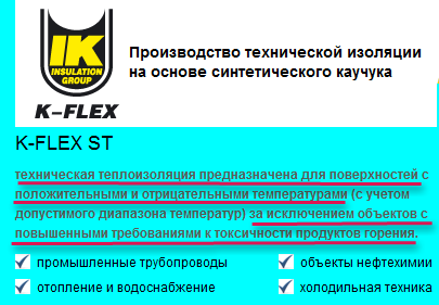

Вот вы на форуме уже неоднократно рекламируете теплоизоляцию k-flex st. А внимательно ли вы читали рекомендации по применению этого вида утеплителя на сайте, где даете ссылку на этот вид утеплителя и рекомендуете его использование в жилом доме? :x
Специально для вас :
"Применяется: промышленные трубопроводы, объекты нефтехимии, отопление и водоснабжение, холодильная техника."
Причина таких рекомендаций простая - этот вид теплоизоляции не предназначен для применения на объектах (жилых домах) с повышенными требованиями к токсичности продуктов горения.
К-FLEX из представительского сайта производителя теплоизоляции

kinto писал(а):Специально для вас :
Причина таких рекомендаций простая - этот вид [i][b]теплоизоляции не предназначен для применения на объектах (жилых домах) с повышенными требованиями к токсичности продуктов горения.
Любопытно. Но, ведь, среди перечня областей применения есть отопление и водоснабжение. Может допускается использование и в частном домостроении? Никогда с такой теплоизоляцией не сталкивался и хотелось бы услышать отзывы более опытных коллег.

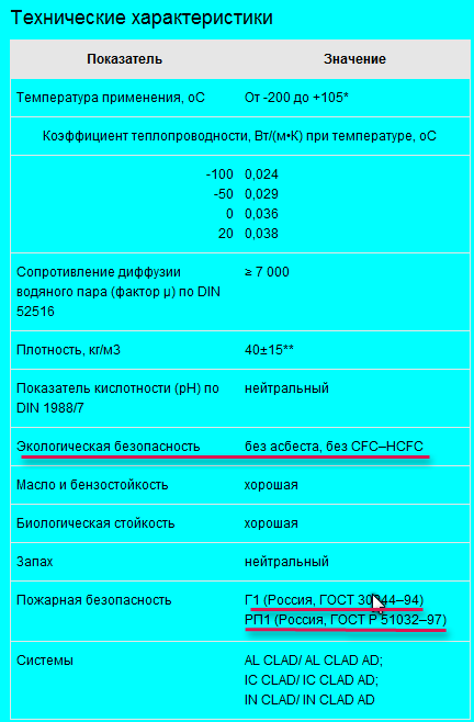

Proektant писал(а):...среди перечня областей применения есть отопление и водоснабжение. Может допускается использование и в частном домостроении? ...
K-FEKX ST по нормам пожарной безопасности их применение в жилых домах не допускается - именно из-за токсичности продуктов горения.
технические характеристики К-FLEX ST
Посмотрите сами технические характеристики материала. Отличить можно по цвету - он черный.

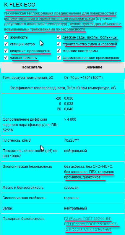

Но K-FEKX EKO допускается применение в жилых домах, применяется повсеместно для утепления трубопроводов холодной воды систем отопления. И цвет утеплителя - зеленый ...
K-FLEKX EKO технические характеристики
Удобно - разрезал трубку или рулонный ковер смонтировал, скотчем заклеил. Теплоизоляционные характеристики неплохие - посмотрите сами рекомендации и характеристики.
Дело в том, что Oleg-off рекламируя продукцию, не вдумывается или не знает, что он рекламирует - указал не тот вид утеплителя для дома.

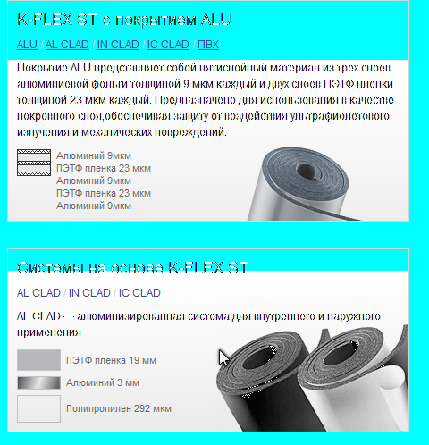

Линейный ряд продукции K-FLEX - техническая изоляция на основе синтетического каучука. Он значительный, каждый вид имеет свои рекомендации к применению, т.е. перед употреблением – «учи матчасть» посмотри на сайте производителя, они секретов не делают, вторая «Белая Лошадь» - никому не нужна...
Ситстемы и некоторые виды утеплителя К-FLEX ST
