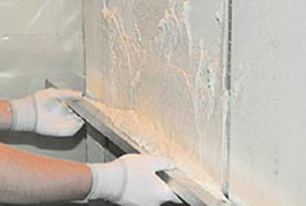

Существует 2 различных пути того, как произвести выравнивание стен. А выравнивать скорее всего придется, ведь большинство построек, в том числе и современные, откровенно кривоваты. Так что же лучше выбрать для выравнивания? Гипсокартон или специализированные смеси?
Недостаток гипсокартона состоит в том, что на него невозможно укладывать плитку, а вот смеси из цемента и песка вполне применимы для любых последующих финишных вариантов внутренней отделки комнаты. Кроме этого существуют преимущественно цементные смеси. Когда делается смесь в домашних, то пропорция соотношения цемента и песка колеблется от 1/1 (да, бывает и такое) до 1/4. Кроме того, очень важно высокое качество как цемента, так и песка.
Вот очень познавательно о том, как выравнивать стены видео (разве что голос диктора нагружает немного):
[bbvideo=560,315]http://www.youtube.com/watch?v=kQYe5vrEiu4[/bbvideo]
Про стены там начинается с 5:10 от начала ролика. Кстати, знакомые мои говорят, что с некоторыми смесями этого производителя не все так уж и гладко, как обещается. Вы согласны?

Тема не развивается, да и непонятна она немного. Вопрос не в видео, а в самом тексте, что лучше использовать смеси, чем гипсокартон. Кто такое вообще сказал, почему это на гипсокартон нельзя клеить плитку? Честно, впервые слышу. Нет, конечно, есть горе-советчики, которые будут вас убеждать в том, что плитка упадет с тонкого листа, приклеится к картону и всем слоем вниз свалится, что во влажных помещениях обязательно надуется пузо и так далее. Но опыт подсказывает, в принципе, как и другие мастера, что ничего никуда не падает, стоит только работать правильно!!
Поэтому выравнивание стен возможно и гипсокартоном, и даже в том случае, если захотите потом отделку проводить керамической плиткой. Как именно это сделать, на что обратить внимание в процессе и какой план работ использовать, я расскажу в разделе Консультации по ремонту.
Здесь же отвечу на вопросы, как собрать каркас под ГКЛ, каким образом установить перегородки и стены под дальнейшую отделку, какую смесь использовать для выравнивания стен, если не хотите выравнивать гипсокартоном. Только индивидуальный подход!

Кстати, тоже немного негодую. Особенно когда показали потолок, от которого куски отваливаются по полплиты, потом порекомендовали ремонтировать и выравнивать его штукатуркой. Но что самое интересное, штукатурка старатели создает комфортный микроклимат в помещении... ахахах :lol: :lol: :lol: Это вообще молодцы):-))
В общем, грубо говоря, просто рекламное видео, в котором только часть, причем минимальная, времени, посвящена выравниванию стен.
Есть один интересный момент... штукатуркой, которая показана, можно слои до 60 мм делать. Вы представьте расход материала и время, которое уйдет на работу. А еще подумайте, что будет, если некачественно мастера выполнят работу, или штукатурка будет не того качества, которое обещано. В определенный момент вся стена толщиной местами в 60 мм может отпасть... жесть просто. Я такие вещи видел, когда человек геометрию выводил несколькими слоями, и когда половина коридора упала за ночь.
В общем, каждый сам думает что выбирать.
