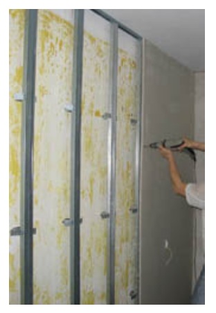

Стены в современной городской квартире или деревянном доме можно выровнять двумя путями – с помощью строительных смесей или гипсокартонных листов (ГКЛ). Второй способ гораздо предпочтительнее, т.к. позволяет добиться высокого качества при минимальной квалификации, хотя и дороже. Если вы решили самостоятельно разобраться с тем, как выровнять стены гипсокартонном, то начинать следует с разметки. Дело в том, что ГКЛ крепятся на металлические профили, образующие жесткий каркас. В общем случае расстояние между соседними профилями составляет около 60 см.
Крепление гипсокартона на каркас из профилей
Использование профилей параллельно с выравниванием позволяет решать вопрос утепления и звукоизоляции. С этой целью пространство между профилями заполняется соответствующими материалами (минеральной ватой, поролоном, пробковыми матами и т.д.). Стеновой гипсокартон крепится к профилям с помощью саморезов длиной 20 мм. Теоретически для этой операции можно использовать обычную отвертку, но как показывает практика – не обойтись без шуруповерта. При закручивании головки шурупов должны утапливаться в гипсокартон и впоследствии зашпаклевываться. Соседние листы гипсокартона рекомендуется стыковать не впритык, а оставляя зазор в несколько миллиметров.
