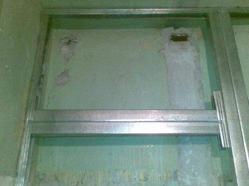

Как лучше крепить закладные под различные кухонные шкафчики – на перегородке из гипсокартона либо на стене из гипсокартона? Прежде всего, при монтаже закладных (брусков 40x70 мм либо 40x50 мм) необходимо определиться, на каком расстоянии будут располагаться крепежи шкафчиков от пола. Определив это, можно ставить закладные в стену либо в перегородку.

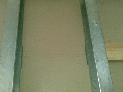

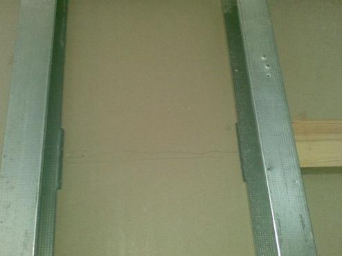

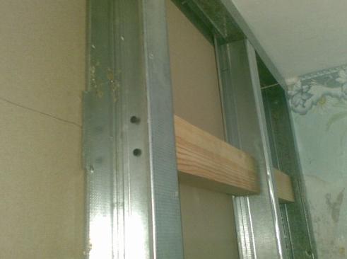

Один конец бруска вставляют в профиль, другой же соприкасается с соседним профилем. В месте, где он вставляется, следует край профиля разогнуть, чтобы он плотно прилегал с внутренней стороны к гипсокартону. Другой конец бруска нужно скрепить при помощи пары саморезов с профилем.
Повернутые друг к другу своими боковыми полками профили разгибаем и вставляем брусок. Закладные стоят, после этого прокидываем проводку, затем берем вату и тогда уже зашиваем гипсокартонном.
