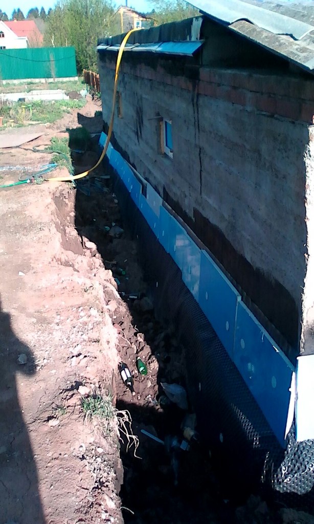

shuravi писал(а):Бороться с уровнем грунтовых вод можно , но это дорого и хлопотно в уже построенном доме. Сделайте первый этап и тогда принимайте решение насчет устройства гидроизоляции подвального помещения или :roll: ее ремонта :!: :?: возможно, она была выполнена при строительстве дома...
То, что дорого и хлопотно, убеждаюсь на собственной шкуре. При проектировании изначально была допущена ошибка. Подвал стало подтапливать. А потом вообще стройку заморозили. Вот сейчас потихоньку принялись за работу. Начали с гидроизоляции подвала. Полностью окопали цокольный этаж и обработали гидроизоляцией подземную часть. Сейчас закапываю траншею. Жижа в подвал больше не поступает, хотя талых вод было много.
Голубой сэндивч - это так, для прикола.
