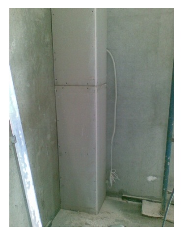

В процессе проведения ремонта в квартире, загородном доме или на даче неизбежно встает вопрос, что делать с трубами. Чаще всего это трубы канализационные или водопроводные. С одной стороны, от них никуда не денешься, а с другой - интерьер жилища они не облагораживают. Самый простой и распространенный выход из ситуации – спрятать трубы в специальный короб. А самый подходящий материал для этого – гипсокартон.
Для того чтобы сделать короб из гипсокартона своими руками нужно иметь, во-первых, сам гипсокартон, причем, подойдут и обрезки, во-вторых – профиля для каркаса, в-третьих – дюбеля для крепления профилей и саморезы для фиксации ГКЛ на профилях. Впрочем, если речь идет о ремонте в загородном деревянном доме, то вместо дюбелей можно использовать длинные саморезы.
Что касается последовательности операций, то сначала производится разметка мест крепления продольных профилей (вдоль трубы), затем их закрепление и установка поперечных перемычек (крепятся к продольным с помощью саморезов-семечек). Завершающая операция – крепление гипсокартона на полученную конструкцию. После этого остается только отделать полученный короб – покрасить, заклеить обоями, обложить плиткой и т.д.
