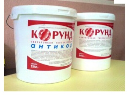

В продолжение темы предлагаю более подробно рассмотреть особенности использования теплоизоляции корунд, а также проблемы, которые могут возникнуть при ее применении.
В первую очередь следует отметить, что корунд теплоизоляция по отзывам пользователей привлекает простотой использования. Для того чтобы нанести ее на металлическую трубу, крышу или фасад дома не нужно покупать дополнительные инструменты и приспособления. Достаточно обычной кисти, валика или пульверизатора. Но сам процесс нанесения требует большой аккуратности. С одной стороны на покрываемой поверхности не должно быть огрехов, с другой – нельзя наносить корунд толстым слоем. Для краски это не критично, а жидкая теплоизоляция в этом плане очень привередливая. Слой теплоизоляции толщиной в 1 мм лучше всего формировать за 2-3 прохода. Причем, каждому слою нужно около суток для полимеризации.
Долговечность сверхтонкой изоляции корунд в большой степени зависит от состояния поверхности, на которую она наносится. Даже если вы купили Корунд Антикор, который можно наносить на ржавый металл, поверхность все равно необходимо тщательно очистить от отслоившейся ржавчины. Есть свои тонкости и в применении теплоизоляции Корунд Зима. Она действительно может наноситься на рабочую поверхность при отрицательных температурах (до -20 градусов), но эта поверхность не должна иметь ледяных наростов.
Вариант фасовки жидкой теплоизоляции Корунд

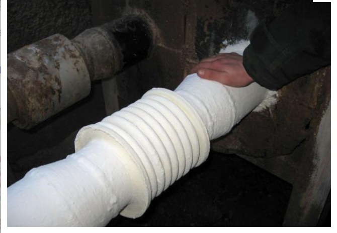

Теплоизоляция корунд на самом деле работает, как тепловой барьер, но только при педантичном следовании инструкции. Можно, конечно, и поэкспериментировать, однако следует помнить, это довольно дорогое удовольствие (300 – 500 рублей за 1 литр).
Так выглядит труба, покрытая Корундом

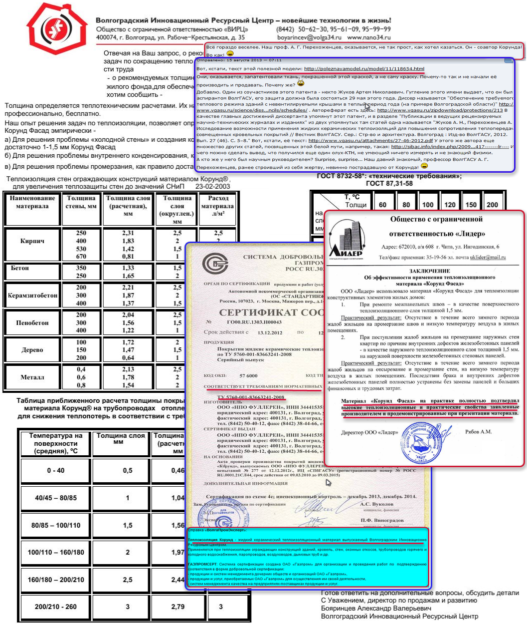

Да любую гарантию. :? Вот, к примеру, Волгоградский инновационный центр.
Сертификаты, отзывы, ответ из Волгоградского инновационного центра
Вам покажут и таблицу эмпирических расчетов, рекомендуемой толщины утеплителя для фасадов из различных материалов и сертификаты соответствия, и отзывы благодарных клиентов...

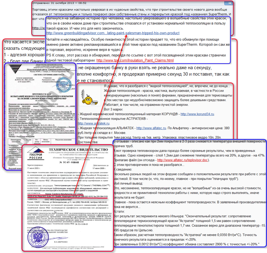

Только стоит учитывать, что не все так гладко, как написано в представленных бумагах и порой очень далеко от жизненных реалий... Не зря на большинстве форумов идут настоящие «войны» с аргументированными и обоснованными комментариями (форум хаусе, фасадчиков, и т.р.).
из отзывав на форумах...
Есть реальные случаи судебных разбирательств не в пользу производителя теплоизоляции...

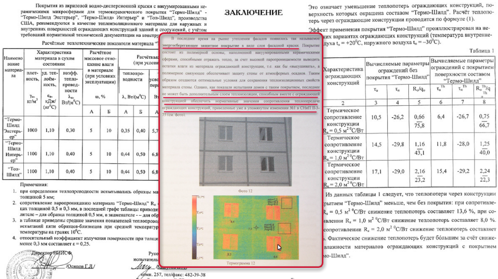

Термо-Шилд произведенный с Штатах по всем заключениям – идеален, а «тепловизор» показывает обратное…
заключение НИИСФ и результаты проверки тепловизором в Украине
Очень яркий пример из-за рубежа. В интернете есть информация (в середине страницы), что менеджер из США так уверовал в этот тип утеплителя, что весь свой собственный дом им утеплил (обработал) и как результат – судебные тяжбы со своей компанией. :)

Андрюха и К писал(а):...смутило упоминание небезызвестного Геннадия Емельянова. Доводилось общаться. Как по мне, то не совсем адекватный товарищ.
Общаться многим с ним приходилось ... :)
В том комментарии, что на скрине, вопросы поднимаются довольно конкретные, верные - этого нельзя отрицать... фото немного не в тему, но в принципе… наглядно отображает картину и состояние вопроса.
Довольно точно подмечено, что многие производители в своих ТУ на производство продукции указывают общепринятые физические единицы измерения, которые отсутствуют в ГОСТе и требуется перерасчет (конвертация), что порой не всегда можно сделать.

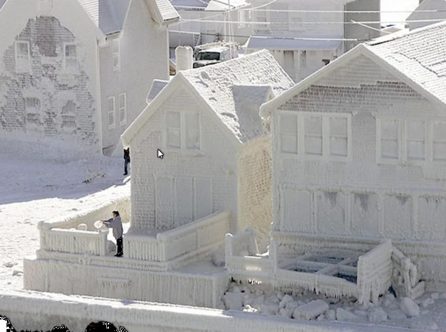

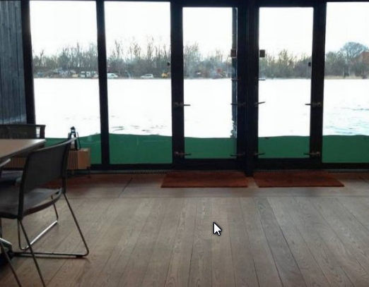

Насчет единиц измерения - вопрос более чем сложный и запутанный. Правильность перевода единиц из одной системы в другую может подтвердить только ... эксплуатация. Вот тут расчет выполнен правильно и тепловые потери минимальные - окна, при наличии снега даже не «запотели»
а конденсата нет...
- можно рассматривать с различных точек зрения - но :roll: дома обледенелые и практически нет таяния льда, потеков... разве что немного над ставнями окон...
вот это утепление. минимум тепловых потерь

kinto писал(а):...можно рассматривать с различных точек зрения - но :roll: дома обледенелые и практически нет таяния льда, потеков... разве что немного над ставнями окон...вот это утепление. минимум тепловых потерь.
Это где ж такое чудо удалось найти? Или чудеса фотошопа?
