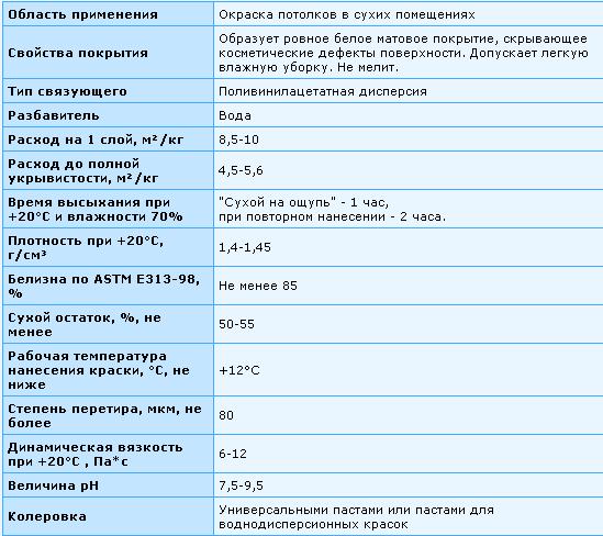

Краска Лакра отзыв может быть только один - краска соответствует своему назначению и отвечает всем требованиям. Большой спектр оттенков. Краска нормальной густоты, вязкости и дисперсии. Наносится ровно, высыхает в предусмотренные сроки.Цена соответствует качеству.

Лакра хороший и проверенный производитель, белоснежная интерьерная краска 14 кг на данный момент стоит 430 руб, это уже со всеми накрутками, то есть магазинная цена. Укрываемость отличная. Если рабочая поверхность полностью подготовленная, то есть прошпаклеванная и прогрунтованная, то 14 кг краски хватит, что бы окрасить в два слоя , то есть полностью 40 м2. Не раз сталкивался с этой краской, качество отличное, да и цена не завышенная. Почему она не раскручивается до конца, не понимаю. Наверное просто не везет с представителями этой фирмы. Наверное просто не везет . Кроме красок акриловых, Выпускают и клей пва хорошего качества, расфасовки, 0,9кг , 2,3кг, 4кг, 10кг. Строительный пва, универсальный и строительно-универсальный, советую покупать цены нормальные. К примеру строительный пва 2,3кг стоит 150 руб. Но мы немного отдалились от красок. Хотя и не совсем. Ведь перед окраской необходимо грунтовать, для этого можете разбавить пва водой и вы получите латексную грунтовку. Которой сможете перед покраской прогрунтовать стены. Кстати вы можете в магазине купить и акриловые грунтовки глубокого проникновения. Качество и цена соответствует.
