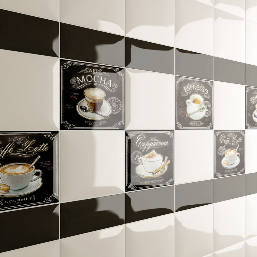

Кухонный фартук на кухне кафе будем делать из керамической плитки. Но не хочется подбирать ее по цвету или рисунку. Нужна та, которая будет просто мыться и чиститься, по минимуму реагировать на влажность и температуру, и чтобы в нее не въедались брызги, грязь, жир. Нужна именно кухонная плитка для общепита, самая практичная. Есть такая или просто чтобы по требованиям подходила больше всего?
Добрый день! Плитка на кухонный фартук или же на всю площадь стены кухонного помещения подбирается по стандартным требованиям. Это качественная плитка с высокой стойкостью к агрессивной среде. Примером может стать термостойкая плитка специально для размещения над варочными плитами. Она выдерживает нагрев до 125 градусов и более. Также плитка обязательно должна быть со стойкой глазурью. Не стоит использовать матовую, пористую плитку, которая наоборот, может напитывать жиры и загрязнения. Глазурованная плитка проста в уборке. Вам не нужно выбирать самую дорогую плитку, устойчивую к механическим нагрузкам. Таковых на стенах не будет. А вот с качественной поверхностью - обязательно. Напишите специалистам форума, и мы обязательно поможем выбрать качественную плитку российских или зарубежных производителей, подберем формат, дизайн, рассмотрим основные характеристики!

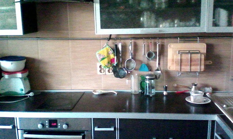

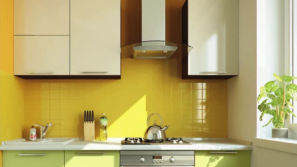

У меня однотонная желтая плитка, без рисунка. Приобретенная из остатков в магазине по скидке. Просто квадраты. Занавески и жалюзи на окнах примерно в тон. Самое бюджетное решение на момент ремонта кухни.

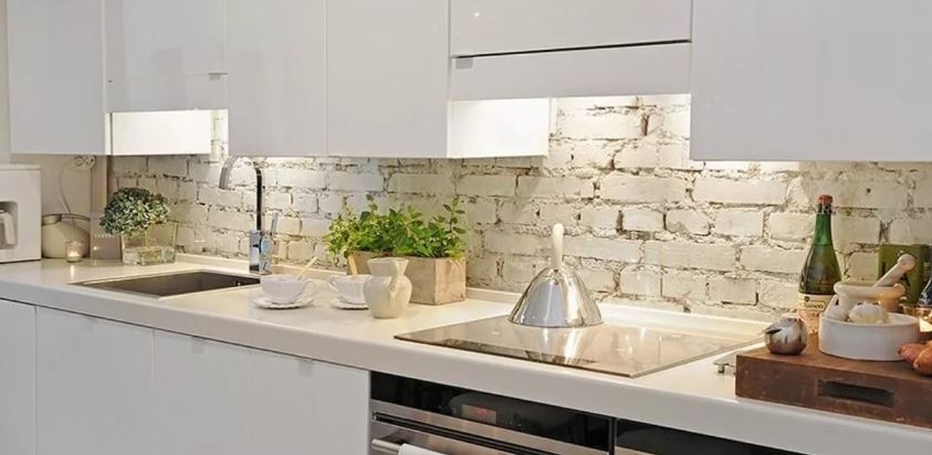

Такой фартук нуждается в дополнительной защите из загрязнений. Если выбираете фартук кухни из искусственного кирпича, понадобится защитный экран из закаленного стекла как минимум над плитой, а лучше над всей рабочей поверхностью столешницы.

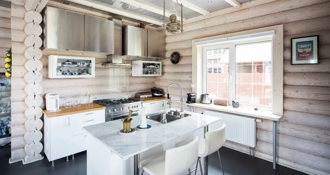

Стены из бревна подвержены усадке и деформациям. Поэтому крепить основание для плитки нужно так, чтобы бревенчатые стены спокойно себе деформировались, а сам фартук нет. Для наклеивания керамической плитки потребуется основание из ГВЛ или ЦСП и специальная конструкция-каркас толщиной 5-6 см. Стеклянный фартук в доме из оцилиндрованного бревна проще при монтаже и не забирает место.
