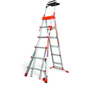

Так зачем лестницу, когда можно стремянку? С такой-то уж никуда не улетите. И к стене прислонять не нужно, и столешницу свою не зацепите.

Не хотите ходить по столешнице - установите стремянку, с нее тоже можно будет достать под самый потолок. Согласен, возможны неудобства с приклеиванием отделочного материала, но стремянка ведь легкая и небольшая, а потому занести ее в помещение и просто опробовать не так уж сложно. Если с нее не достаете, увидел интересный вариант в предыдущем сообщении, там где порекомендовали сделать что-то типа полки. Довольно интересно, малозатратно, практично.

Спасибо, я думал по поводу стремянки, но вряд ли она мне подойдет. Та часть стены, которую я хочу отделать плиткой, имеет Г-образную форму (то есть надо отделывать угол кухни), поэтому у стремянки я смогу поставить на пол только три ножки, а четвертую все равно придется упирать на столешницу.
Что-то я реально растерялся…
По сути, я понимаю, что мне нужна какая-то лестница, которая бы стояла напротив кухонных тумб, но имела бы площадку над столешницами, на которую бы я смог наступить.

Так я и не говорил, что нужно вставать на столешницу ногами или опираться на неё всем весом! Не думаю, что будут какие-то сложности с тем, чтобы дотянуться до стены со стремянки… но это мне – я много времени провел в работах на подобных конструкциях. И вообще, если одной ногой стоять на стремянке, а второй опираться на столешницу, то вряд ли она пострадает. Зато вам будет намного удобнее стоять. Просто постарайтесь основной упор делать на стремянку, и на неё переносите вес своего драгоценного тела :lol: А об столешницу просто держитесь ногой для равновесия.

Так если поставить две стремянки и положить между ними две доски, получите самые настоящие леса – ничем не хуже.

Да, об этом я тоже думал, но проблема снова заключается в том, что плотно к столешницам стремянку не поставить, так как отделывать буду угол на кухне. Опять же есть место только для трех ножек, а четвертую пришлось бы ставить на столешницу.
