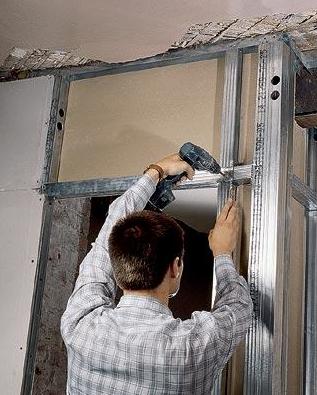

монтаж гипсокартона своими руками
1. Монтаж гипсокартона своими руками начинается с выполнения разметки, по которой будут установлены профили. Стыки листов должны проходить строго по центру стоечного профиля, поэтому они устанавливаются в соответствии с шириной гипсокартона.
2. Определите глубину каркаса и к ней прибавьте толщину листов; полученное значение отметьте на полу и проведете через него горизонтальную линию. Затем при помощи отвеса такую же линию нужно сделать и на потолке. Отняв от линии толщину листов гипсокартона, отметьте на нижнем и верхнем перекрытиях линии выступа профилей.
3. Поверхности профилей, которые будут прилегать к основанию, необходимо оклеить резиновой упругой лентой.
4. При помощи уровня установите на полу направляющий профиль: приложив его к отмеченной линии каркаса, при помощи сверла сделайте отверстия под дюбели с шагом от 600 до 1000 мм. После этого вставьте дюбели и при помощи шурупов закрепите профиль. Аналогичные действия повторите и для потолка.
5. По вертикальным линиям каркаса закрепите прямые подвесы при помощи дюбелей и шурупов. После этого приступайте к креплению стоечных, фиксируя их на поверхности стены таким же образом.
6. Вертикальные стоечные крепятся к горизонтальным профилям с помощью саморезов.
7. Пространство между стойками можно при необходимости проложить утеплителем.
8. Когда обрешетка готова, можно начинать монтаж листов гипсокартона. Перед тем, как крепить их на стену, следует заранее вырезать все необходимые отверстия под выключатели, розетки и т.п.
9. Крепление следует начинать от верхнего угла, фиксируя лист саморезами (шаг 250 мм). Головки саморезов должны быть утоплены в лист примерно на 1 мм, чтобы их потом можно было прикрыть шпаклевкой.
10. В конце работы стыки листов гипсокартона грунтуются, поверхность обшивки выравнивается шпаклевкой.
