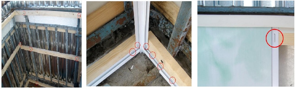

ПВХ вагонка сегодня используется для отделки самых различных объектов – балконов в квартире, веранд на даче, старых деревянных домов и т.д. Она стоит сравнительно недорого, отлично выглядит и довольно просто монтируется. Если проанализировать процесс монтажа пластиковой вагонки своими руками, то его можно разбить на два этапа — строительство каркаса и крепление пластиковых полос. Для каркаса лучше всего подойдут деревянные рейки. Они выставляются по уровню (чаще всего горизонтально), образуя ровную плоскость. На верхней и нижней рейках крепятся стартовые профили. Первая вагонка отрезается чуть меньше, чем «под размер», вставляется в «старты», выравнивается по уровню и фиксируется с помощью степлера в местах касания с рейками. Каждая последующая пластина вставляется в предыдущую и «пристреливается» степлером. Если длины имеющейся вагонки не хватает для вашего помещения, то можно купить специальную соединительную планку. Для наружных и внутренних углов также есть своя фурнитура.
