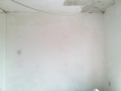

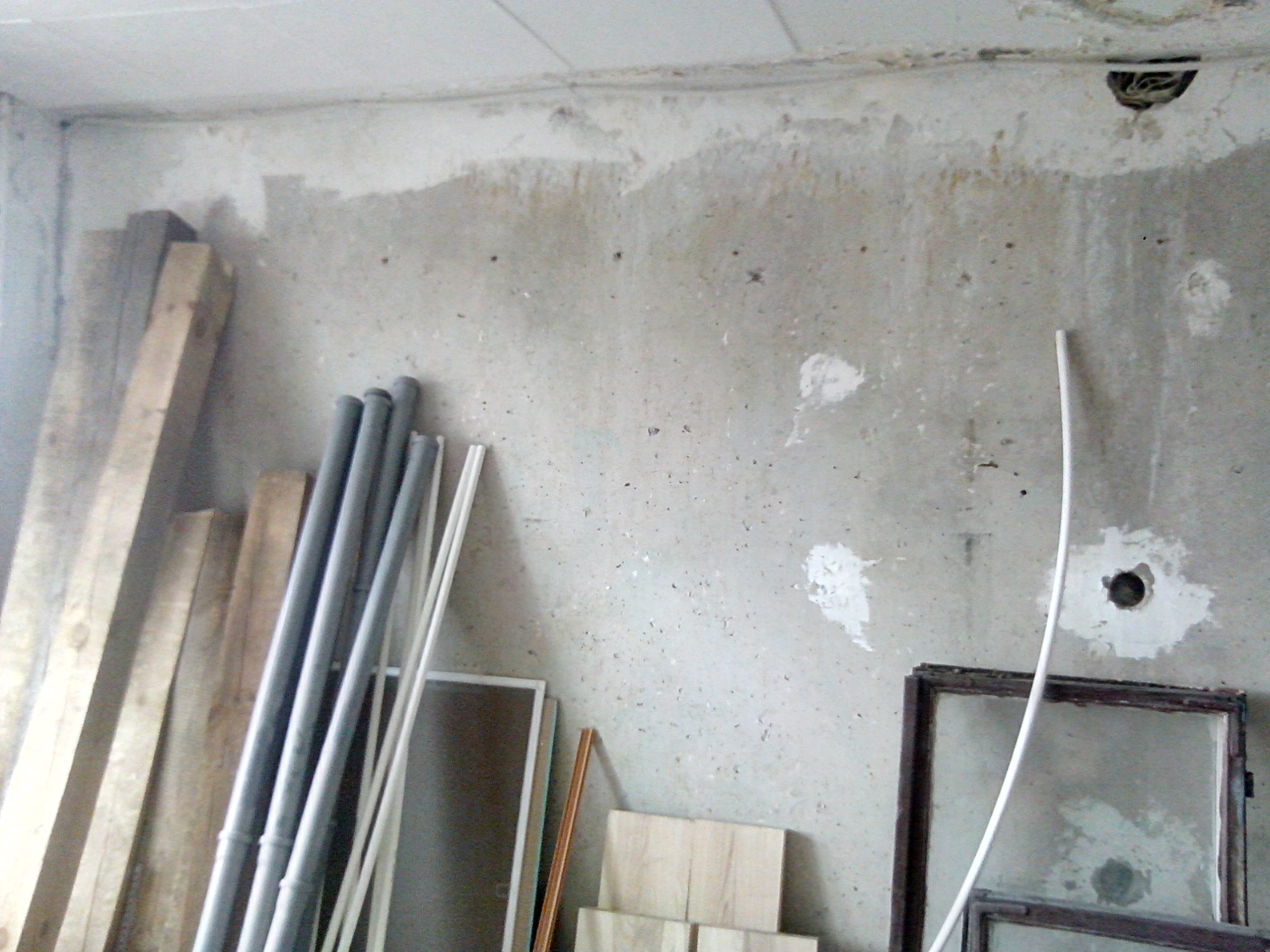

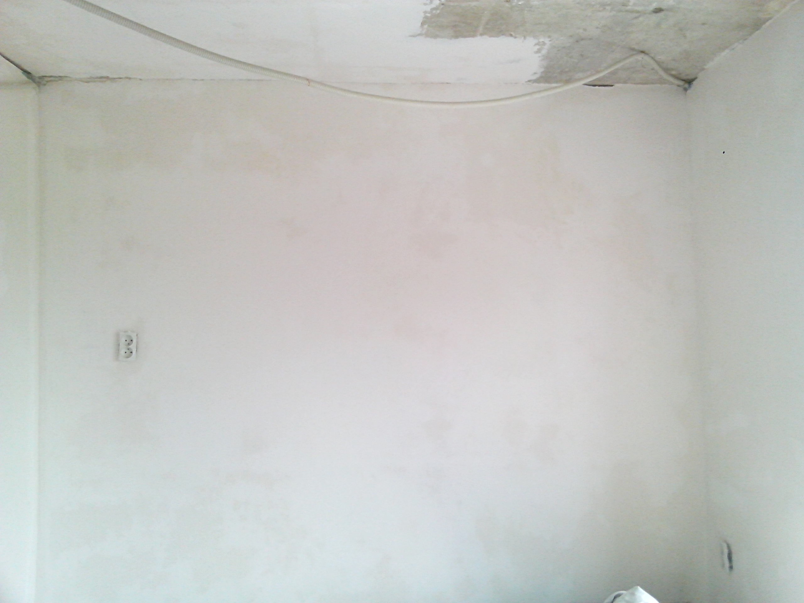

Дык вот и я насмотрелся, как народные умельцы вырезают стены разными способами, решил, что и у меня это получится. Но теперь, как прочитал Ваш комментарий, понимаю, что не так все просто, если делать правильно. В общем, вот фото стены из кухни и из комнату. Получается, что здесь хотелось бы проем сделать. Сорри, там на фото некоторые беспорядки (ремонтные издержки)) Задумался, кстати, серьезно. Демонтаж стены выполнить простым способом - не проблема, правильным - уже да)) Но мне в этой квартире жить какое-то время, так что не хочется отгрести проблем, да и если даже продавать или сдавать, людям опасности тоже дарить вообще не то... Перепланировка квартиры, конечно, возможна по документам, со специалистами, но это сейчас не так уж и дешево (а если посчитать все по правилам сделать, плюс бумажки все,плюс дополнительные материалы, то ужас)

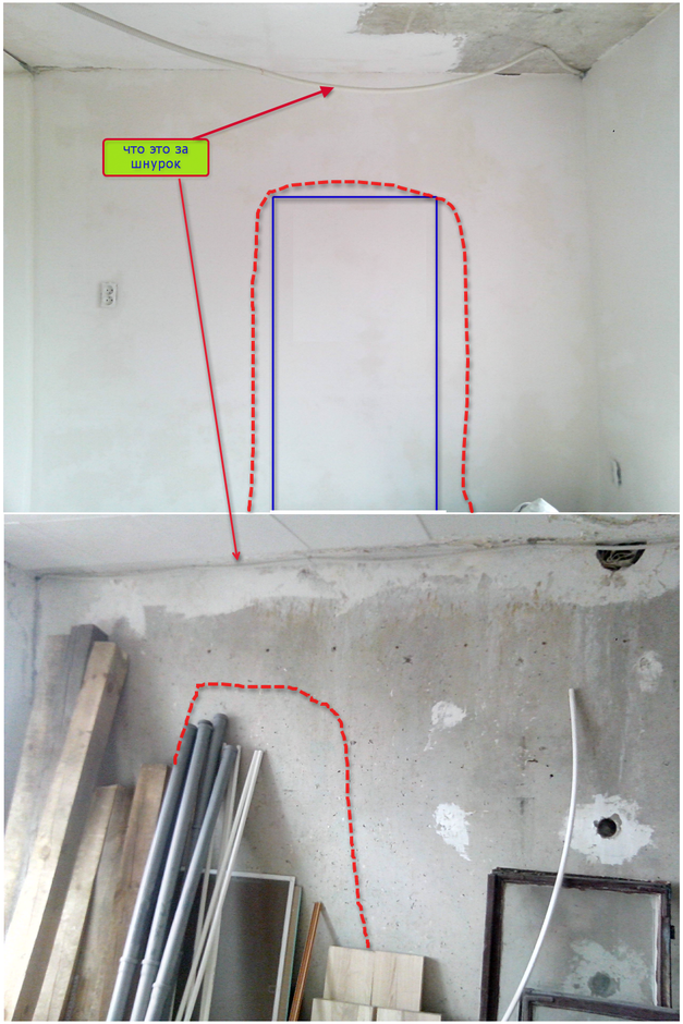

Еще бы размеры - ширина комнаты и кухни, толщина стен, тип перекрытия… Судя по фото, тут стена несущая -потолок вроде плиты перекрытия, хотя из кухни похоже на панель перекрытия. Если и на кухне плиты, и они уложены на противоположную стену комнаты и на панель лестничной клетки, над вентиляционной панелью, то судя по монтажной коробке электроводки на перегородке (стене), тогда эта перегородка не несущая и тут вполне можно сделать проем без всяких проблем...
где-то ТАК...
Но... Это только предположение (не все видно на фото)…Хотя, все же больше склоняюсь к тому, что это несущая стена панельного дома.
shuravi писал(а):Хотя, все же больше склоняюсь к тому, что это несущая стена панельного дома.
Да, мне тоже так кажется, так как особенных признаков того, что стена не несущая, практически нет. Да и сегодня поговорил с бывшим работников нашего жилого управления... через перегар услышал верные мысли. что эти стены лучше не трогать, тем более, без переоформления. Сейчас типа намечается замена некоторого оборудования в подвалах, установка газовых счетчиков и так далее. То есть, от всех служб не спрячешься, а какая-то из них да и заметит проем в стене, да и сообщит куда надо, да и штраф прилепят)) Приношу извинения за отнятое время, наверное, оставим мы этот вопрос и, если и буду отвлекать, то уже по делу, а не просто поинтересоваться. Спасибо еще раз... стена остается на месте.

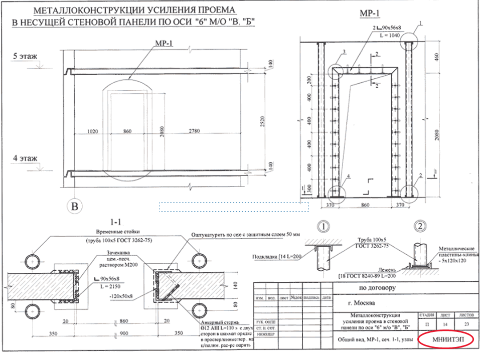

Усиление проема в несущей стене... Решение от МНИИТЭП
Даже по одному листу проекта, а их более двадцати, можно представить объемы необходимых работ. Добавьте сюда все согласования, решения местных властей, регистрацию внесенных изменений и тогда у вас будет более-менее четкая картинка по объему работ. Больше бюрократических "мытарств", чем работ по самой реконструкции… В таком случае проще вопрос решать комплексно, с подрядными организациями ведущими такие работы - у них есть наработки и «все ходы у них записаны» и, как правило, они берутся выполнять ВСЕ: от идеи, до отделки... Цена – договорная…
