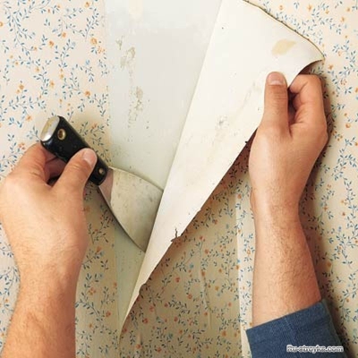

Рембо, никогда не видел проблем со снятием старых обоев – хорошо прошелся по ним намоченным валиком, дал им постоять немного, можно опять повторить процедуру с намачиванием и потом снимай легко, без особых проблем. Не клеили же вы их на клей, которым приклеиваете потолочную плитку. На старые обои я пробовал клеить, хотелось сэкономить время - получилась полная ерунда, обои местами имели вид холмиков.
