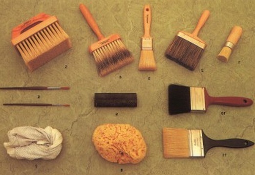

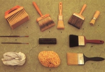

Ох уж этот вечно проблемный вопрос, чем обработать баню внутри? Варианты решения этой задачи обычно сводятся к ответу, что обрабатывать баню не надо внутри. Причина таких выводов - это возможная угроза здоровью со стороны покрытий, нанесенных внутри бани.
Если же все-таки есть желание рискнуть здоровьем, то тогда можно нанести антисептик на пол в бане. Некоторые люди так поступают, другие применяют олифу, однако это всё тоже очень спорно.
А вот где следует провести действительно серьёзную обработку, так это с наружной стороны бани. Здесь делаем так: приобретаем антисептик, который изготовлен на водной основе, и минимум дважды обрабатываем этим средством полностью все наружные стены, и особенно, всякие трещинки.
Фото для темы "чем обработать баню внутри и снаружи"
Но, самое большое внимание следует уделить местам распила бревен. Кроме того, особому риску подвержены нижние бревна (или брусья). В данном случае используем мастику битумного подтипа.
Что скажете? На каком из вариантов остановиться лучше всего?
