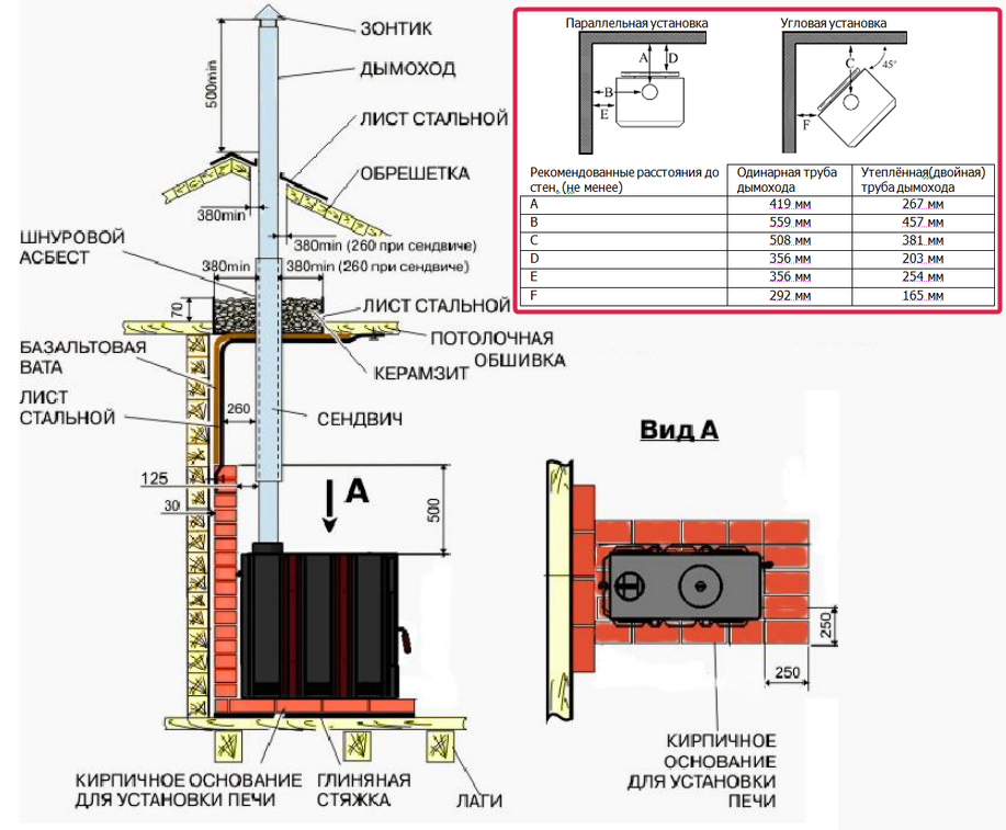

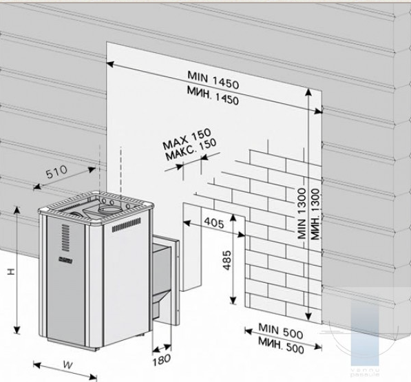

Вы правильно написали "вариантов ... много". Но только вы знаете какая у вас печь "где и как будет установлена" и какая у вас летняя кухня... :roll: Но чугунные печи разные есть варочные
Одна из схем установки чугунно-варочной отопительной печи
Есть "буржуйки", есть более сложные типы и т.д.
некоторые схемы, варианты установки чугунной печи
Каждая имеет свою специфику монтажа и под него подбирается отделка. Можно описать вариант некой несгораемой конструкции вдоль стен, пола, но вы хотите "чтобы было безопасно, удобно, красиво" именно в вашей летней кухне...

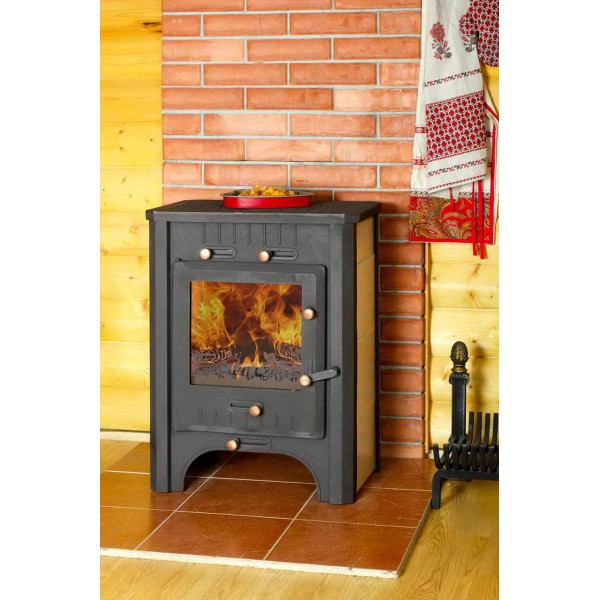

Если печь обычная чугунная, то главное правильно произвести отделку вокруг места установки, это понятно. Я бы поступил следующим образом (обратив внимание на то. что пол деревянный. Позади печи отделка стены негорючими материала, и сбоку тоже, если печь в углу. То есть, по стенам, а также и по полу, отделка керамогранитом или плиткой, с отступом до 60-70 см от самой печи. Думаю, что искры лететь из печи не будут, но лучше пара лишних метров плитки для обеспечения безопасности, чем постоянные переживания. Тут еще очень важно сделать дымоход правильно. Я с печами работал только несколько раз, и помню тогда мастера говорили, что у каждой печи свои требования к каналу, его длине, диаметру. На это внимание нужно обратить тоже.
Добавлено после 5 минут 11 секунд:
Вот нашел еще картинку, вдруг пригодится для раздумий)

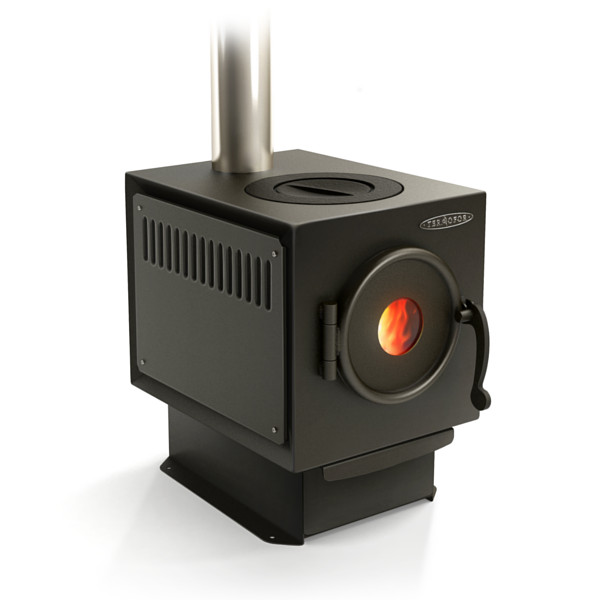

Всем привет. так, по поводу самой печи. Хочу взять что-то подобное Термофор Золушка. Пока только в сети рассматривал варианты. нужна отопительно-варочная печь. Готовка происходить будет в кухне, но по большей части на электрической печи, а значит сама печь должна быть заточена максимально на отопление. Эта печь небольшая и недорогая, как раз мне подходит. Установка ее планируется в углу летней кухни, где и требуется оборудование места под нее. По дымоходу, требуется 80 мм и длина 3 м. То есть, все нормально, оборудуется через стену с выходом на улицу (дымоход ведь можно делать с углами, не чисто прямо вертикальные, верно?). Вот только меня немного цена угнетает этой печки, уж больно дешевая, и нигде толщину металла не нашел, а потому еще поищу варианты (возможно, с большей мощностью, потолще металл, посолиднее, пусть даже габариты побольше). Эта печь выдает температуру на 50 куб. метров, вроде как и хватит, но мне бы чтобы и послужила еще дольше):-)
В плане сохранения тепла по вопросу Александра. Может быть, обложить ее кирпичом с двух сторон или как это правильно делается. Я просто не знаю, может совет тут получу.
По месту оформления спасибо за подсказки. наверное, будет выбрана керамическая плитка, которой и отделаю весь угол - 2 стены и кусок пола.

Термофор нормальная фирма, не переживайте. У меня банная термофоровская стоит.
По поводу установки. Все безопасные расстояния указаны в инструкции к печи. Скачайте ее с сайта Термофора, почитайте. Насколько я помню там и толщина металла указана.
После того как определитесь с расстояниями уже можно и про отделку думать. Отделка керамической плиткой очень неплохой вариант. Плитку нужно класть на негорючий материал (например минерит).

Николаев111 писал(а):Источник цитаты Вот нашел еще картинку, вдруг пригодится для раздумий)
нет, так точно нельзя. Очень маленькая зона, отделанная плиткой. Вокруг печи должно быть больше конструкций и площади защищено от возгорания.
Те схемы, что shuravi прикрепил, ближе к нашему "пожарному" сп.
